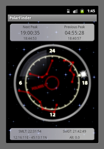

« respuesta #6 : Sáb, 05 Ene 2013, 21:56 UTC »
app polarfinder
Polarfinder
Puedes calcular el Polaris HA de muchas otras maneras. Ni calcularlo, sólo sacarlo de otro sitio como Stellarium u otros planetarios.
Hay una aplicación (disponible incluso para Android) llamada "PolarFinder" que te dice la posición que ha de tomar la polar en ese momento: https://www.polarfinder.com/android.html
Con EQMOD no sólo te dice donde va la polar, si has configurado previamente la montura incluso la gira automáticamente hasta la posición exacta donde debe ir hihi (haced esto con ella descargada si no queréis que golpee el tubo con algo!)
Por lo que he leído mucha gente se queja que se haya eliminado el HA, pero como puedes ver se puede sacar de otros sitios, en cambio hay quien dice que el menú se amplía con unas rutinas de alineado fino a la polar que son muy efectivas y útiles, por lo que se supone que vale la pena actualizar OKOK
