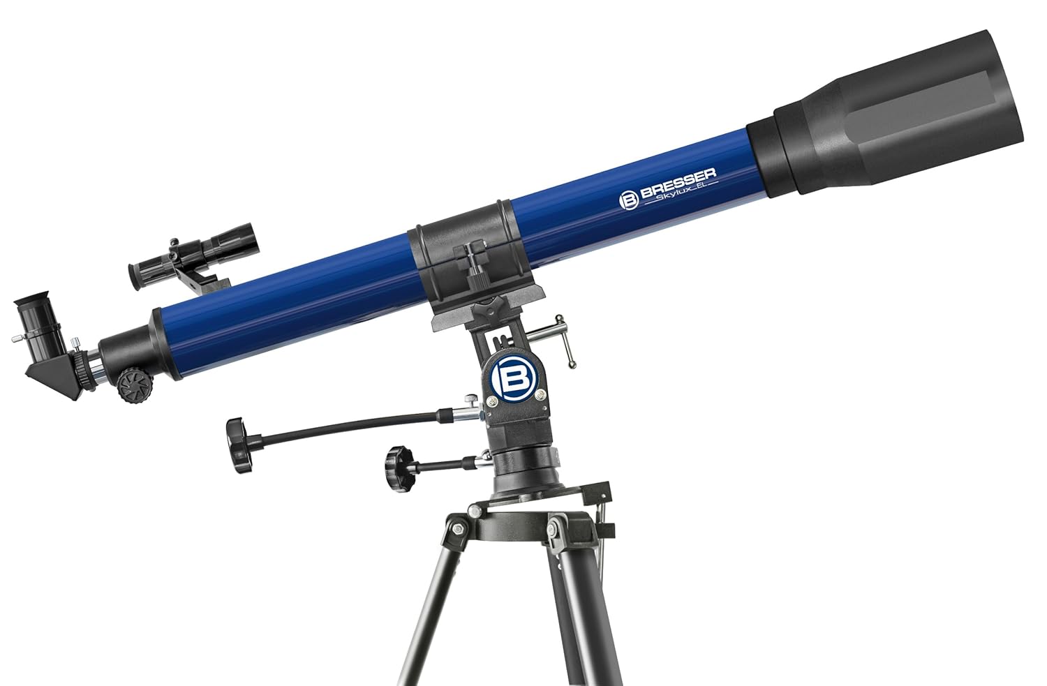

Muy buenas, soy un novato de al lado de Bilbao, que compró el Skylux 70/900(telescopio limitadito, no?) y para colmo, trato de observar desde una terraza en un pueblo/ciudad(Barakaldo) al lado de Bilbao, con lo cual o la mayor parte de los días está nublado, o como mínimo hay cierta brumilla y una contaminación lumínica muy rica
Así que me gustaría saber si se podría mejorar un poco el teles, poniéndole algún ocular, y si se le podría aplicar algún filtro baratito para el sol. Aparte, también he visto un soporte para el smartphone para tirar alguna fotillo, a ver si puedo dejar de hacerlas a pulso, que sale una de cada mil.
El teles es el siguiente y me salió por 50 y algún euritos
Trae 3 oculares de serie K 20,12 y 4 mm y una Barlow de 1,5. Los oculares, con el de 20 se ve más o menos bien, y con el de 12, se consigue ver, aunque con el de 4 no consigo pillar una mierda, un poco la luna, pero enseguida me empieza a bailar la imagen. La barlow, ni idea de ponerla y conseguir ver algo decente, con ninguno de los oculares.
De todas formas, supongo que por la poca potencia + contaminación lumínica, solo puedo ampliar decentemente las estrellas más potentes. en cuanto lo intento con alguna un poco más tenue, lo único que consigo es una bolita que se va difuminando entre el resto de neblina grisacea. De momento he conseguido ver, la luna, alguna estrella, Venus, y creo que Júpiter(ayer según el Stellarium estaba donde Géminis, y por la posición de las estrellas que se veían, y el brillo más intenso y parece que fijo, deduje que tenía que ser Júpiter, aunque haciendo zoom, se veía como cualquier estrella)
Bueno, oculares que me recomendéis para complementar el de 20 y quizás el de 14?
De momento estas fotos cutres he podido sacar, tirándolas a pulso(He visto un adaptador para smartphones, no se si valdrá la pena)
Venus
Luna
El tema de objetos como nebulosas y demás, supongo que tengo condiciones malas como para ver algo, ayer intenté ver en Andrómeda, y aunque tenía más o menos localizada la zona, no conseguí ver nada, salvo estrellitas, ningún objeto que me diese al ojo (Mi balcón da Norte-Oeste, aunque la zona que tengo de frente es Oeste)
También me gustaría saber si le puedo poner algún filtro solar que sea baratito, como alguno de estos(lo de comprar la lámina y hacérmelo, no me fío, a ver si la voy a cagar, y acabo tuerto)
https://www.astroshop.es/folios-de-filtro-solar-en-montura/orion-filtro-solar-2-32-id-serie-e/p,33601
https://www.astroshop.es/folios-de-filtro-solar-en-montura/orion-filtro-solar-4-id-serie-e/p,33602

Hola, cualquier ocular plossl o super-plossl te mejorará, pero no los compres por debajo de los de 12 mm porque tendrás que acercar demasiado el ojo y serán incómodos, para los de menos de 12 mm están los TS planetari, hiendo por lo barato.
Ese telescopio, más de 100 aumentos... , yo tengo uno y para ver bien en planetaria le he tenido que poner delante del parasol un cartón con un agujero redondo de 55mm para evitar el defecto cromático, mejora mucho y con un ocular de 20mm veo perfectamente los anillos de Saturno y las bandas de color de Júpiter.
La luna... con un filtro amarillo...espectacular...(miro desde la terraza, estoy en la ciudad, contaminación lumínica...)-javascript:void(0);
La barlow que tienes supongo que aunque malilla te aguantará, si no, las hay a muy buen precio, métete en astroshop y ahí podrás ver de todo.
Las barlows para mí son una maravilla, me multiplican las potencias de los oculares, tengo una de 2x y otra de 3x , a veces meto las dos juntas, maravilla maravilla, además me mantien el ey reliev largo.
La barlow va metida en el telescopio de la misma manera que el ocular y el ocular se mete en la barlow a continuación.
El sol, ni de coña, por internet lo tienes de sobra, el riesgo no merece la pena. javascript:void(0);
Las fotos, mejor con una cámara de las que venden para planetaria, si te permite manejar los parámetros conseguirás buenos resultados.

ya te digo que soy novato novato, si casi ni uso los controles esos para enfocar, y casi me resulta más cómodo enfocarlo a mano.
La Barlow, o soy muy inutil, o tengo algo mal alineado, porque no consigo ver nada bien enfocado. de todas formas, tendré que pegarla una limpieza con un bastoncillo o algo, porque cuando he probado por el día, para tratar de alinear el buscador, veo que si pongo la barlow, me aparecen 2 puntos negros bastante molestos, y para quitarlos, traté con una toallita de las gafas y algo para empujarla, pero no he llegado bien. De todas formas, no se si he entendido bien para que vale la barlow(1.5) y para que oculares me viene mejor. Porque si aumenta, lo del de 20, con poner el de 12 me valdría no?y el de 12, creo que poco más aumento aguanta, y el de 4, ya me cuesta enfocar una mierda sin nada
Respecto a los oculares, cual crees que me vendría bien para complementar el de 20 y el de 12? en algún otro post he leído que de 32, y no se si uno más decente, podría permitir más aumentos que el de 12, sin bailar mucho la imagen

Buenas,
Yo tengo ese mismo modelo de telescopio y la verdad que aunque muy limitado sirve para iniciarse y decidir si merece la pena seguir dedicandose a esta afición tan sufrida.
Una cosa, estas seguro que los oculares que trae son Kernell? Te lo digo porque los mios son Huygens, lo sabras seguro por la serigrafia del ocular, en mi caso llevan una H. Lo comento porque en mi telescopio en la publicidad de Lidl (que es donde lo compre) ponia que eran K, pero en realidad son H, que son bastante peores.
Otra cosa, lo que trae creo que no es una Barlow sino una lente correctora para observación de la naturaleza, esto al menos en mi caso. Para resumir: la intente usar un par de veces por probar y no sirve para nada. Es un desperdicio de plastico. Pero vamos eso es el mio, tu modelo puede que traiga otros 'extras'.
Yo he comprado dos oculares adicionales, un Sky Watcher UWA de 15mm y un Teleskop-Service High-end Planetary de 7mm. Estoy muy contento con el UWA de 15mm (x60 aumentos), me permite ver algunos objetos difusos faciles y es muy comoda para buscar. Con el TS de 7mm no estoy tan contento, no me es posible obtener una vision definida, es como que no hay manera de enfocar. El problema podria estar en el enfocador o tal vez en el telescopio, aunque los aumentos x129 que proporciona deberia aguantarlos. No se, tendria que probarlo en otro telescopio y hasta ahora no he tenido la oportunidad. Yo creo que si pudiera elegir, pillaria uno con algo mas de longitud focal, 8mm o 9mm, pero vamos, eso va en gustos.
Otra cosa que compre es un filtro lunar, que me ha venido muy bien porque la Luna a veces es muy brillante, pero vamos, es de los mas baratos.
Yo ya estoy pensando en comprar otro telescopio, pero la verdad es que este me ha dado muchas satisfacciones: Saturno o Jupiter son una gozada. Ahora mismo Jupiter esta muy facil de cazar, yo de Jupiter distingo 2-4 bandas ecuatoriales y por supuesto los satelites principales, no se ve la mancha roja ni se resuelven transitos (al menos yo). De Saturno se ven perfectamente los anillos, pero no la división de Cassini.
Si quieres ver cielo profundo mi recomendacion es que empieces con la nebulosa de Orion, es un objeto muy facil y yo desde Copenhague la pillo y tambien tenemos CL.
Edito: Del ocular de 4mm que trae vete olvidando, da x225 aumentos, totalmente fuera del alcance del telescopio. Es un cacharro inservible.
Los oculares te dan los siguientes aumentos: el de 20mm te da x45 y el de 12mm x75. Los aumentos resolventes del teles son x70 y los maximos x140. Yo el ocular que mas uso son el UWA de 15mm y el H de 12mm que trae que no esta mal del todo.

anda, si eres el de Copenhague, el primero que sale en google cuando preguntas por el teles
Los oculares, al menos si tienen la seriegrafía de K en la foto de amazon salen unos más cutres, pero a mí me han venido con esos otros, que parecen un poco más decentes
Así que me recomiendas uno de 15 no??? se nota diferencia en la luz que captan los que has comprado? es que en los que vienen, ya te digo que en cuanto hago zoom, si la estrella no es una de las brillantes, pues queda muy difuminada y no se ve un carajo
De todas formas, ayer, es que acabé hasta las narices para ver lo que creo que era júpiter con el de 20, y encima no aprecié ni un detalle. también tener que estar a las 2 de la mañana apuntando casi al techo de mi terraza para poder buscarlo, y yo medio de rodillas en el suelo, acabé hasta los cojones, y enseguida a dormir
, que el frío que estaba pillando no era ni medio normal.
El tema luna, pues se ve con intensidad, pero tampoco es que me haya molestado mucho y pillarla sin viento tocapelotas que me mueva el teles, y bien enfocadita, pues la verdad, es que mola mucho y se aprecia bastante bien, con el de 20, el de 12, no se enfoca mal, pero ocupa bastante más que el propio ocular, y me resulta más cómodo con el de 20
