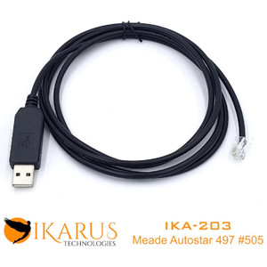

Cable
#494
Autostar
ETX 60, 70, 80
No
No
No
Sí (bus auxiliar)
#506

#505

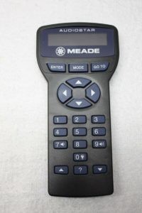

El
Audiostar
es el sucesor del #497: incorpora síntesis de voz que describe los objetos del catálogo en tiempo real, base de datos ampliada (30.000+ objetos) y diseño ergonómico mejorado con scroll wheel. Compatible con ETX 90, 125 y montura LX80. Ya no está en producción pero funciona con el mismo protocolo LX200 y es compatible con ASCOM y Stellarium.

Cables USB directos — #497 / Audiostar
Ikarus Technologies USB — Audiostar / #497 IKA-203

Cable #505 — para #497, #495 y Audiostar
Conecta:
puerto RS-232 del mando (#497/#495/Audiostar) → PC (DB9 hembra o adaptador USB/RS-232)
Es un cable pasivo:
solo conecta los pines correctos (TX, RX, GND). La "inteligencia" está en el software del PC, no en el cable
Permite:
control en tiempo real del telescopio desde el PC (ASCOM, Stellarium, Guide 9...), actualización completa de firmware, carga y descarga de catálogo
