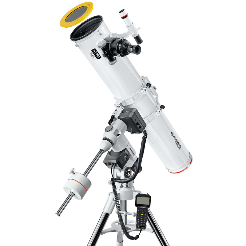

pues me parece muy buena elección, la verdad ... yo estaba visualizándolo cuando acababa de leer
SW 150PL (150/1200) en EQ5.
tienes también ya directamente:
Bresser Telescope N 150/1200 Messier EXOS-2
y dejo aquí la versión GoTO por si alguien la busca:
GOTO Bresser Telescope N 150/1200 Messier EXOS-2
que sería éste, con el Autostar de Meade

Muchas gracias,
Asi pues no estaba muy desencaminado... me tranquiliza, valorare el bressen y a ver que decido.
