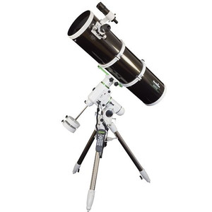

Vale, creo que ya e aclarado algo mis ideas. sudando
Vamos a ver. Mi meta a corto/medio plazo es la fotografía de cielo profundo, pero como bien escribiste tu SrAnderson no me vendría nada mal el ganar algo de práctica con los telescopios. Así pues, con el presupuesto que tengo, estoy pensando en adquirir una montura buena para el futuro y un telescopio para observación planetaria para empezar a coger práctica. Ademas de algo de equipo tipo filtros, lentes, anillos etc.
Que os parece?  hmmmm

Hola
No es mala idea comprar una montura que en el futuro puedas utilizar para fotografía de cielo profundo y un tubo que te permita buenas observaciones en visual, creo que este conjunto se ajusta a lo que pides.
La montura HEQ 5 es una buena montura  con go to y conexión para autoguiado, con una capacidad de carga suficiente para soportar tubos de tamaño pequeño-medio. El newton 200/1000 con enfocador de doble velocidad es muy buen tubo en visual y te dará buenos resultados en fotografía planetaria con webcam, puedes ver lo que consigue Mercè con este mismo equipo. En fotografía de cielo profundo también da muy buenos resultados aunque en este caso la HEQ5 ya va un poco justa, pero hay quienes han conseguido buenos resultados con esta combinación aunque opino que este tubo iría mejor en una NEQ 6.

Hola Sergi.
Ese que has puesto es muy parecido a los que puse hace un par de post. Lo vuelvo a poner a ver que te parecen a ti.
https://www.astroshop.es/orion-telescopio-n-203-1000-atlas-eq-6-goto/p,14356?affiliate_id=astronomo
Este tiene una montura  EQ-6.
Y este sinceramente es el que mas me atrae:
Un N 250/1200 con EQ 6 y GoTo que se me va un pelin de precio pero haciendo un esfuerzo podría llegar.
Si no los veis adecuados buscare ese que me has dicho tu e intentare adquirirlo junto o por separado con una EQ 6.
Saludos y Gracias de nuevo

Hola.
entre el 200/1000 de Orión y el 200/1000 de Sky Watcher me quedo con el SW debido a su enfocador de doble velocidad y su espejo secundario algo mayor, dos cosas importantes en fotografía, aunque la montura es mejor la Orion Atlas que equivale a una EQ 6, con este tubo la montura va sobrada.
El 250/1200 de SW es un excelente tubo en visual y también en fotografía planetaria y de cielo profundo con la montura adecuada. El problema que veo es que su peso es de algo más de 14 kg y a eso tendrás que añadirle la DSLR y el tubo y la cámara de guiado, fácilmente te pondrás en los 16-17 kg y aun que la EQ 6 es muy robusta  y con gran capacidad de carga, ese peso ya empieza a estar en el límite, aparte de que el tubo es muy largo y voluminoso lo cual complica aún más las cosas. Es algo parecido a la combinación del 200/1000 con la HEQ5, se puede probar y hay compañeros que lo han utilizado con éxito, pero no lo recomiendo. Has de tener en cuenta que las capacidades de carga de las monturas que declaran los fabricantes normalmente estan referidas a su uso en visual, en fotografía, sobre todo en fotografía de larga exposición, no se recomienda pasar de un 60 - 70% de la capacidad de carga de la montura, aunque eso puede variar dependiendo de las dimensiones del tubo, no es lo mismo un Refractor o un Newton, que tienen un tubo largo, que un S/C, Maksutov-Cassegrain o R/C y demás tubos compactos.
Creo que la mejor solución es comprar el Sky Watcher PDS 200/1000 y la montura Sky Watcher EQ 6, si no estoy equivocado el conjunto sale por unos 1.500 €, justamente tu presupuesto. Con esto tendrás un tubo que te dará buenos resultados en observación visual y en fotografía, tanto planetaria como de cielo profundo y una montura que puede sobradamente con el.

Ok, Sergi es la información que buscaba y que necesitaba.  Sonrisa
Si comprara el tubo y la montura por separado, el montaje de este conjunto seria complicado?

« respuesta #23 : Mié, 29 May 2013, 11:04 UTC »
Yo tengo esta combinación y la verdad es que da MUCHO respeto.
No te puedes ni imaginar lo que pesa esa montura y para rematar el tubo...  la gota gorda
Hay que trasnportarlo, montarlo, contrapesarlo, guiarlo...
Para comenzar... todo eso lo veo demasiado.
La montura puede con ese equipo pero para empezar ciertamente no es lo más recomendable por todas las razones que te ha expuesto Sergit y alguna más...
Ahora eso sí, el tubo es genial y esa montura ya es muy bestia...Hace poco la vi trabajar en astrofoto de cielo profundo con un 300/1200 sobre una eq6. Supongoq ue ya iría en los límites extremos.  Sonreir  Sonreir

« respuesta #24 : Mié, 29 May 2013, 11:13 UTC »
No es nada complicado, de hecho si compraras un conjunto tubo-montura tendrías que hacer el mismo montaje que si los compraras por separado.
En cuanto a lo que comenta Tajeiro sobre la transportabilidad, bien, la montura efectivamente es bastante pesada aunque yo la he llevador varias veces en salidas observacionales y no ha sido demasiado engorroso. En cuanto al tubo efectivamente el 250/1200 es bastante más voluminoso y pesado que el 200/1000, creo que este último te conviene más sobre todo si no vas a tenerlo fijo.  Ya he comentado que el 250/1200 debido a su volumen y peso se encuentra en el límite de lo que puede dar de si la EQ 6 en fotografía, con el 200/1000 la montura irá sobrada y en fotografía, especialmente en larga exposición, es mejor una montura sobredimensionada.
En resumen, creo que para lo que tu quieres (visual y fotografía, tanto planetaria como cielo profundo) el SW PDS 200/1000 con la SW EQ 6 es sin duda la mejor ópción.

« respuesta #25 : Jue, 30 May 2013, 07:58 UTC »
Pues creo que ya estoy decidido señores tomaya me voy ha hacer con el SW 200/1000 y la EQ 6.
Ahora solo me queda hacerme con algo del resto del equipo. Me aconsejáis algún maletín o alguna accesorio en especial?

Una decisión muy acertada.
Lo suyo serían unos buenos oculares.  OKOK
Bueno y si hablamos estrictamente de astrofotografía...
Recuerda también que pronto vas a necesitar un reductor de coma... te daŕas cuenta con las primeras fotos.

Una excelente elección, puede ser tu equipo definitivo especialmente si más adelante lo combinas con un pequeño ED para fotografiar grandes campos y objetos muy extensos.
En visual necesitarás ir adquiriendo unos cuantos oculares, recomiendo los Baader Hyperion en focales largas y medias (cielo profundo) y los Viuxen NLV en focales cortas (planetaria), además un par de filtros como el UHC de Astronomik y el Neodymium de Baader. Todo esto puedes i9r comprandolo poco a poco.
En fotografía de cielo profundo necesitarás, tal como comenta Tajeiro, un corrector de coma, además un tubo guia y una cámara de guiado, el Kit de Lunatico esta muy bien y no es caro. En fotografía planetaria una buena barlow es imprescindible, con un Newton a f/5 recomiendo una Tele Vue Powermate 5X.
