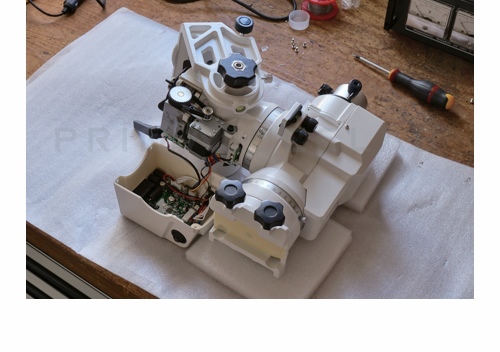

Una imagen de como va la transmisión por correa
Esta sacada de la página de primalucelab, en dicha página hay también una imagen de la caja de embalaje y características de la montura.

« respuesta #24 : Lun, 16 Mar 2015, 20:50 UTC »
Una imagen en detalle de uno de los motores.
Extraída de:
« Últ. modif.: Vie, 17 Jul 2015, 10:27 UTC por acuajuan »
