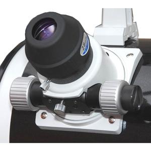

La diferencia básica es que el modelo PDS está optimizado para poder hacer foco con cámaras DSLR en astrofotografía, para ello tengo entendido que lleva un espejo secundario un poco mayor y puede hacer foco un poco más lejos ya que los sensores de las cámaras DSLR tienen el foco un poco más lejos que los oculares. En astrofotografía también es más crítico el enfoque que en visual y para ello lleva un enfocador de doble velocidad, si te fijas en la siguiente imagen verás que sobresale un pomo negro del pomo plateado de la parte derecha y cada 10 vueltas del pomo negro equivalen a una vuelta del pomo plateado por lo que es más fácil enfocar, sobretodo a altos aumentos.
Supongo que es por ese motivo que solo lleva un ocular.
De todos modos ten en cuenta que de los oculares que llevan estos equipos del 25mm (es el que llevan los dos) la gente está satisfecha pero del 10mm dicen que no está a la altura. Así que por la diferencia entre los oculares que lleva yo no me preocuparía ya que te los acabarías cambiando de todos modos.

Los dos llevan enfocador Crayford, lo que pasa es que el PDS lo lleva "dual speed" que aquí llamamos "con enfoque fino".
El dual speed en astrofotografía casi que es imprescindible, en visual una gran comodidad.
