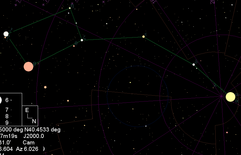

Para el método que propones, ¿dices Sebtor? Ya lo mencioné anteriormente: sin tener a mano Stellarium, es más confiable llevar el horario anotado en un papel e ir sumando las horas que han pasado desde la hora que te interesa apuntar.
Mirad, aquí tienes un ejemplo con horas reales de hoy. Abro Stellarium, lo llevo hasta las 21:30 y lo pongo en pausa. El ángulo horario de Polaris me marca las 15:00 clavadas.
Anotando esto en una chuletilla, ya sabes la hora que desees. Por ejemplo, si pones en estación a las 21:00, el ángulo sería de 14:30 (media hora menos en cada). Si pones en estación a las 23:30, el ángulo sería de 17:00. A las 22:22, el ángulo sería de 15:52.
Si fuera invierno y tuvieras apuntadas las 21:30, y pones en estación a las 19:30, pues restas 2 al ángulo horario. Si te pilla en cuartos de hora, pues a calcular un poquillo, ¿vale?
En serio, es tan fácil como llevarse dos horas apuntadas: la local y la de Polaris a esa hora.
¡Saludos!

Chicos, me sigo volviendo loco con esto. A ver mi introscopio tiene dibujada la osa mayor y cassiopea. Para ponerlo en estación ¿Qué tengo que hacer? Mover en AR hasta que coincida una constelación, frenar el eje y luego con los mandos de latitud y azimut de la montura meter la polar dentro del circulito pequeño?
¿Esto se puede hacer en vez de el método del 1 de noviembre?
¿Una vez hecho esto como deben quedar las escalas o cómo las tengo que poner?
Me vuelvo loco, me habré leído 100 veces el post, debo ser muy corto.
Muchas cracias
