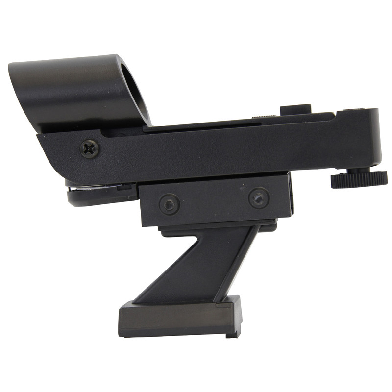

muchas gracias por tu respuesta y tu tiempo. Una pregunta, en las especificaciones del Omegon de 200 aparece que trae el buscador led, y en su descripción que está listo y completo para empezar. Pero veo esta foto de lo que creo es el buscador y no veo ningún led por ningún lado:
¿Sabes si viene el puntero led con el paquete? ¿Hay que comprarlo aparte? ¿Cuanto vale un puntero decente (no veo en astroshop ninguno)?
No he conseguido hablar con los de astroshop, voy a ver si lo consigo y me aclaran la duda.
https://nimax-img.de/Produktbilder/zoom/47014_1/image.jpg
Puede que esto te aclare la duda
https://www.youtube.com/watch?v=mpEm_7wBAhc

Pues si, me aclara bastante, jeje. Es lo que pasa cuando uno ha visto dos telescopios contados y uno ha sido por internet... Creo que mejor el otro buscador, el del skywatcher, pero bueno, con este podría empezar sin problemas y sin tener que comprar otro...

Yo no sabría decirte (opinión personal) cuál es mejor de los dos, más bien diría que son diferentes y que incluso se pueden complementar. Con un buscador "normal" (sea un 6x30, 8x50, 9x50, etc,etc) tienes la ventaja de que puedes llegar a ver a través de él algunos objetos de cielo profundo que a simple vista no verás, lo que resultará en una busqueda más fácil, pero tiene la "deventaja" (por llamarlo de alguna forma) de que al principio te puede costar más apuntar a una estrella que tu quieras porque al mirar por el verás muchisimas más estrellas de las que ves a simple vista (yo cuando empecé tuve mis peles con esto para encontrar M57
) en cambio con el led esto no te va a pasar, ya que por el verás lo mismo que ves a simple vista, y eso para saltar por las estrellas más brillantes de una constelación es más fácil. Como ves cada uno puede tener una función diferente, hay gente que tiene los 2 en su telescopio, otros prefieren el led, otros el "normal"...

Es más, como te dije, en esos dobson lo que vas a agradecer a futuro es tener un finder RACI, porque te va a pasar que si no lo tenés el dolor y la fatiga en el cuello te van a acortar muchas noches de observación.
Un finder RACI te permite saltar rápidamente del ocular al finder y viceversa, sin torcer el cuello, además de que te muestra la imagen sin cambios, es decir, sin inversión en los dos ejes.
Que tenga o no punto rojo va por gustos, en lo personal no le veo el sentido, prefiero la cruceta bien puntual y ya.

Entiendo, gracias. El láser es más práctico para buscar rápidamente, el "normal" más preciso en la búsqueda y el RACI antitorticulis para dobsonianos..., jeje.
