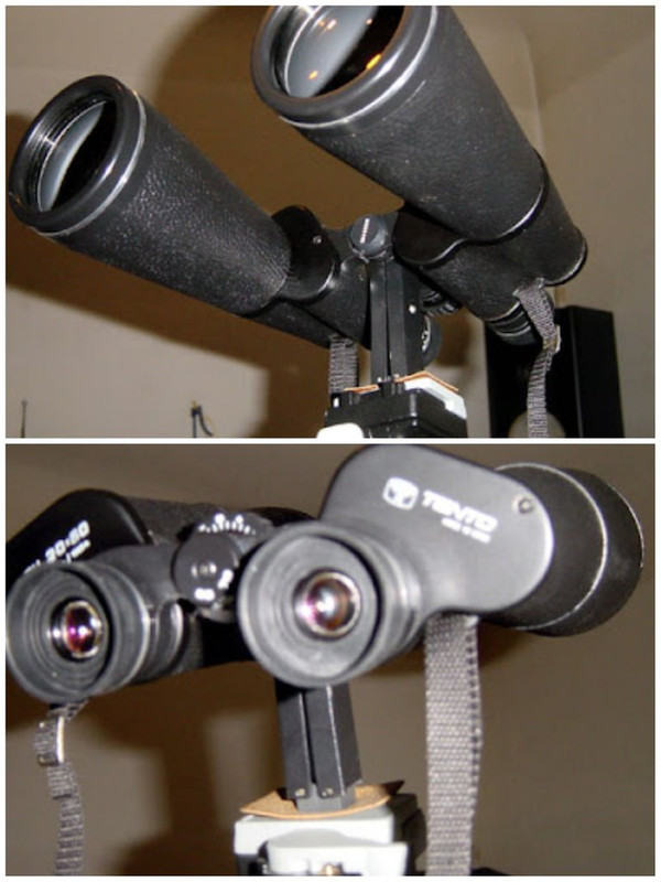

Historia y origen de la marca TENTO
unos prismáticos TENTO dobre trípode
• Control de calidad orientado a exportación (mejor ajuste en versiones con marca "ЗОМЗ" o "TENTO EXPORT").

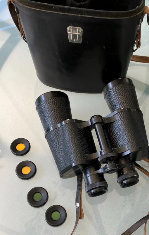

Características técnicas distintivas
Los prismáticos TENTO fueron considerados comparables a modelos como los Zeiss Jena Dekarem en construcción y rendimiento, aunque sin el sello de marca alemana y a un coste mucho más accesible.
Las primeras unidades estaban construidas en aluminio, mientras que los modelos de producción posterior adoptaron aleaciones de magnesio, reduciendo significativamente el peso sin comprometer la rigidez estructural.
Un rasgo visual característico es el recubrimiento multicapa de tonalidad púrpura profunda en las lentes frontales, típico de los modelos de los años 1980.
Como
equipamiento estándar
, muchos modelos TENTO se suministraban con dos juegos de filtros de rosca: un par de color amarillo/anaranjado, y otro de verde oscuro, útiles para mejorar el contraste en determinadas condiciones de luz (como nieve , niebla). Además, incluían un saco desecante de gran tamaño, pensado para preservar los prismáticos del exceso de humedad durante el almacenamiento prolongado.

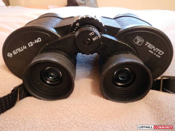

Tengo unos prismáticos  (que he heredado), son unos 12x40 rusos, aunque no se deciros la marca porque está en ese idioma, parece poner Tento. Los he atado con velcro a un trípode que tenía para una videocámara.
Hasta que practique un poco para conocer un poco el firmamento no quiero pasar todavía a un telescopio.
No me apetece tener un buen aparato y no saber que hacer con él.
Lo que me/os pregunto es si creéis si serán estos prismáticos suficiente con esa medida para iniciarme y poder ver algo.. ?
Gracias de antemano.
Un abrazo

¿Éstos?
marca de prismáticos Tento
si son estos Tento es una buena marca, los 12x40 no los conozco pero yo tengo los 20x60 de Tento y son bastante buenos, de acabado algo rudo pero con buena óptica.
los 12x40 son poco luminosos, mejor serían unos 10x50 ó 8x40 pero si es lo que tienes pues aprovéchalo.

« respuesta #3 : Vie, 08 Abr 2016, 06:47 UTC »
Hola compañero,
Ante todo muchas gracias por tu respuesta.
Si son esos.
Tienen unos cuantos años ya, pero aunque algo "rudos" como bien dices se les ve "consistentes" también.
No sabía si Tento era algún tipo de denominación o algo por el estilo o la marca.
La verdad que preguntaba esto por aprovecharlos ya que los tengo (mi padre se los ha quitado de encima regalándomelos). Y así gastar los siguientes recursos en algo de material y ya en el futuro un telescopio en condiciones.
Si como dices, aunque poco luminosos si son mínimamente decentes para empezar en esta afición los doy por buenos..
Supongo que con estos podré ver la luna y poquito más no? Pero bueno si me sirven para empezar a entender algo del mapa estelar..

« respuesta #4 : Vie, 08 Abr 2016, 16:02 UTC »
Esos Tento que tienes son fabricados en Rusia, y ese modelo en particular creo se fabricó a finales de los 80 o en los años 90.
Si te fijas bien en la parte central del puente donde se supone que va la rosca para trípode hay un número de serie y encima otro número que indica el año de fabricación.
Estos TENTO fabricados en Rusia son buenos ópticamente pero los modelos mas antiguos fabricados en la antigua URSS soviética son sencillamente EXCELENTES.
Yo poseo un 12x40, un 10x50 y un 7x50 de los años 70 fabricados en la antigua URSS que son muy, muy buenos (sobre todo el 7x50 creo que tiene una resolución comparable si no mayor a los Zeiss de la época). Estos están construidos de manera muy sólida, para durar mucho. Los Tento que son posteriores a la desaparición de la antigua URSS he podido comprobar que son muy inferiores ópticamente y en calidad de construcción pero de todas formas son binoculares que pueden compararse muy favorablemente con muchos chinos actuales. Así que por lo tanto yo si creo que es un buen binocular (para empezar) pensando más adelante en adquirir un 10x50 o un 15x70 bueno, con mas diámetro, etc.....

« respuesta #5 : Vie, 08 Abr 2016, 16:26 UTC »
Hola Anthonyar,
Con lo que has dicho he visto que mi modelo es del año 86... 30 años ya..
Me alegra por lo que decís si mi modelo es válido, porque mi intención es ir conociendo con él el "mapa estelar" y en el futuro dar el paso a un telescopio.
Como soy pràcticamente novato en esto no quiero directamente arrancar con un telescopio porque me da la impresión como si fuera un "pardillo" con un cohete el cual no sabe como usar.. (Tampoco quiero sonar exageradamente drástico).
Así que si mis abueletes de anteojos son perfectamente válidos, OLÉ!!

Hola David,
Si los he conseguido montar en un trípode.
Lo tengo sujeto con cintas, pero están en su trípode...
A ver si se aclara el cielo en Valladolid y puedo empezar a disfrutar un poco..

Los prismáticos Tento, fabricados por MMZ (Minskiy Mekhanicheskiy Zavod), se han ganado una reputación por ofrecer una óptica nítida y una sólida construcción, característica que los hacía apreciados tanto por aficionados como por usuarios más exigentes.
la óptica es clara, los prismáticos son robustos, algo pesados,  .. por citar lo peor tienen un campo visual reducido, pero bueno como habitualmente en todo binocular vintage
(  ... algunos llevan filtros para la niebla, o para ver mejor en la nieve ... en nuestro caso no es de interés)
