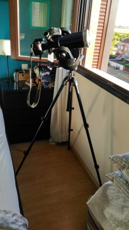

Limitado por ventana (altura hasta las costillas). No veo el cenit, pero se acerca. Mi ventana abarca desde el SE hasta el O sin edificios delante (y estoy en un quinto piso).
Descarto Dobson por, entre otras cosas, mirar por una ventana normal y corriente. Una ecuatorial lo pondría entre la cama y la ventana (80cm de la cama a la pared).

Sabía que el espacio iba a ser decisivo, pero pensaba que una ecuatorial podría usarlo. De todas formas pongo dos fotografías del hueco por si sirve de ayuda para decidir. ¿Cuál sería el problema? sería más el largo del tubo que la montura?
No sé si debería haberme puesto en la ventana para que os hagáis mejor al tamaño  sudando
En caso de no poder, una ecuatorial con un Matsukov tampoco me valdría? debería ir a por una altacimutal directamente?

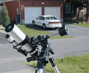

Una ecuatorial en ese espacio no la veo. Te comento: yo tengo un Mak127, que primero utilicé con una montura altacimutal Celestron SLT y posteriormente con una ecuatorial Celestron CG5-GT. Antes observaba en ocasiones desde el balcón, con la altacimutal. Veía desde el horizonte hasta unos 75º de altitud, cerca del cenit. Cuando compré la ecuatorial, tuve que abandonar el balcón. Primero, por ser la montura más aparatosa. Segundo, las monturas altacimutales mueven el tubo en dos ejes, líneas imaginarias que se intersectan en un punto fijo. El tubo va a girar siempre en torno a ese punto fijo, situado en la vertical del centro de la montura. En las ecuatoriales, sin embargo, el tubo no va a girar en torno a un punto fijo, sino en torno a un punto que se mueve, y que no cae en la vertical del centro de la montura.
espacio ocupado por un telescopio de tubo corto en montura ecuatorial
De resultas, el centro del tubo se mueve de un lado para otro, y se desplaza arriba o abajo depende de hacia dónde esté apuntando. Resumiendo, desde mi balcón pasé a quedarme muy muy lejos del cénit dependiendo de adónde mirase. En algunas situaciones, no venía más arriba de unos 40-45 grados. La ecuatorial necesitaba tener el cenit libre para poder aprovecharla. (Esa fué una de las razones que me motivaron a construirme un observatorio, de lo que estoy más que contento  Sonrisa )
Otro tema añadido es que, si al final te decides por un Newton, en una ecuatorial el ocular te va a quedar en posiciones totalmente inaccesibles en ese espacio reducido. No lo veo...  no

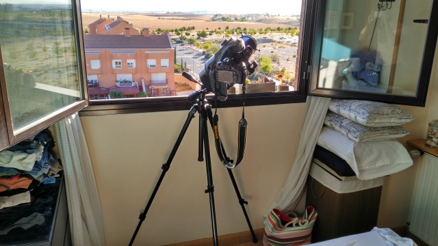

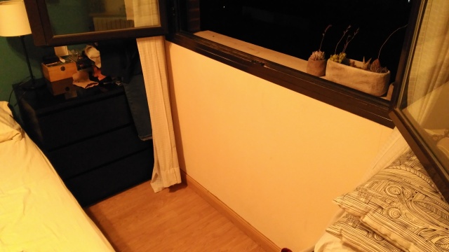

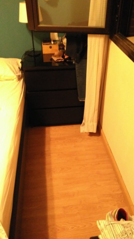

Valoro mucho vuestras opiniones, no os molestéis si vuelvo a insistir con unas fotos del lugar, sólo estoy tirando mi último cartucho antes de replantearme el ir a por la altacimutal con Goto con el que ya descartaría el hacer fotos de campo amplio y medio, lo cual me apenaría bastante. O si replantearme los lugares de visionado.
Francisco, con lo del balcón ya me has dejado claro que jodido lo tengo, pero para quitarme la ilusión tengo tiempo leng
He visto vídeos en youtube de cómo poner en estación y cómo se mueve la montura con el tubo. Mi ventana da al sur, las pesas irían hacia la zona de la ventana para poner en estación y para apuntar a planetaria o luna tendría que poner las pesas en la zona de la izquierda y el tubo a la derecha (¿lo he planteado bien?). Y si las pesas no sobrepasan la zona de las patas creo que irá bien. Yo me puedo mover bien de un lugar a otro para poner todo en estación por encima de la cama y luego ya a un lado para mirar por el ocular. O eso creo yo. Os dejo las imágenes que hice ayer cuando tiraba al sol para que me digáis.
Francisco, ¿me recomiendas tu Mak con Goto? he visto que luego lo pasaste a una ecuatorial, se puede usar a futuro el tubo de un Goto en una ecuatorial?
Gracias chicos, tengo unos meses de comerme la cabeza, jeje.

Bueno. Creo que pensándolo mucho, muy a mi pesar, voy a desechar la idea de la montura ecuatorial. Tenéis razón y no voy a darle más vueltas.
Se me van de presupuesto, pero bueno, ahorraré un poco más.
Volviendo entonces al Matsukov altacimutal goto. De entre todos los modelos cuál me recomendáis? Celestrón? Skywatcher? por lo que veo hay un montón de variaciones de cada uno con precios muy dispares y la verdad no encuentro diferencias significativas entre ellos. SkyMax BD AZ-S, Skymax SupaTrak, NexStar 127 SLT, AZ GoTo, SYNSCAN AZ, me pierdo un poco la verdad.
Otra pregunta. Sólo funciona con el mando? osea, que si se termina la batería, no lo podría usar en manual? el tubo va unido y no es separable no?

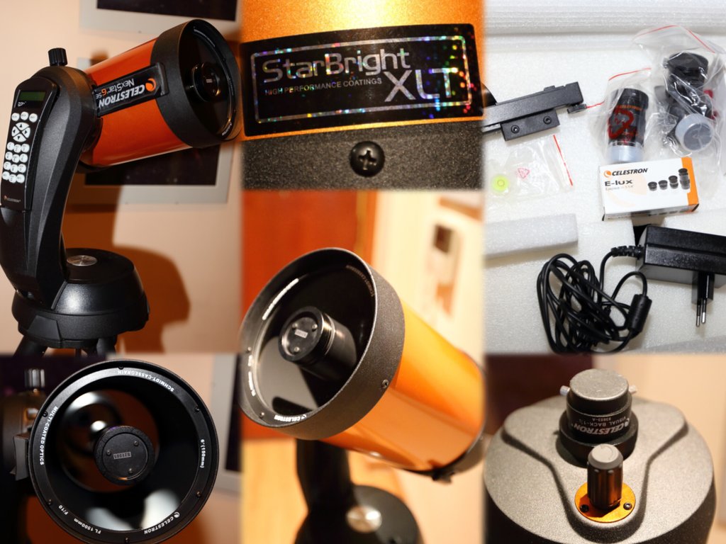

Se que se va de presupuesto pero si pudieses llegar un compañero del foro vende un Celestron Nextar SE 6, te copio su anuncio pero lo tienes en en mercadillo
-----Hola.
Vendo esta montura y tubo superportable. Para salidas rápidas es de lo mejor ya que se monta en 5 minutos (literalmente).
Actualmente no le doy uso.
Incluye todo lo que viene de origen:
- montura azimutal con goto
- trípode
- tubo C6
- buscador
- diagonal    (nueva)
- ocular e-lux 25mm  (nuevo)
- alimentador
Muy buen estado.
Precio : 700€.
Preferencia para entrega en mano (Barcelona - alrededores)-----
Y sí !  el tubo se puede separar de la montura.

Si te fijas en las fotos el buscador de un tubo preparado para ecuatorial en una altazimutal quedaría en la parte de inferior izquierda, algo bastante incómodo y poco funcional. En cambio si un tubo preparado para altazimutal lo ponemos en una ecuatorial quedaría en la parte superior derecha, habría que hacer la búsqueda con el ojo izquierdo en lugar de con el derecho pero sigue siendo funcional.
posición buscador en tubo slt az GoTo vs. Nexstar, cola milano

« respuesta #23 : Lun, 12 Jun 2017, 10:31 UTC »
Solo comentar que hace casi un mes que tengo el Mak127 AZ de Skywatcher y estoy contentísimo. El seguimiento de la montura en planetaria es muy bueno sólo con alinear al norte real con brújula electrónica.
Muchas gracias a todos los que me aconsejasteis.
Os dejo una foto de saturno con ese equipo y desde la ventana de las fotos.
