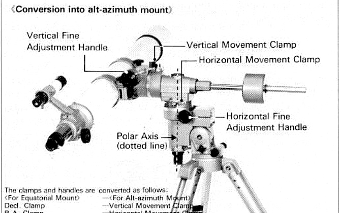

Hola.
Un inciso sobre la montura, si me permites.
Ya he comentado en alguna ocasión, que si una ecuatorial la pones a 90º ya tienes una acimutal. Nadie suele caer en ello.

respuesta #16
: Mar, 01 Nov 2016, 21:39 UTC »
Cita de: towinta en Mar, 01 Nov 2016, 18:55 UTC
Interesante.
