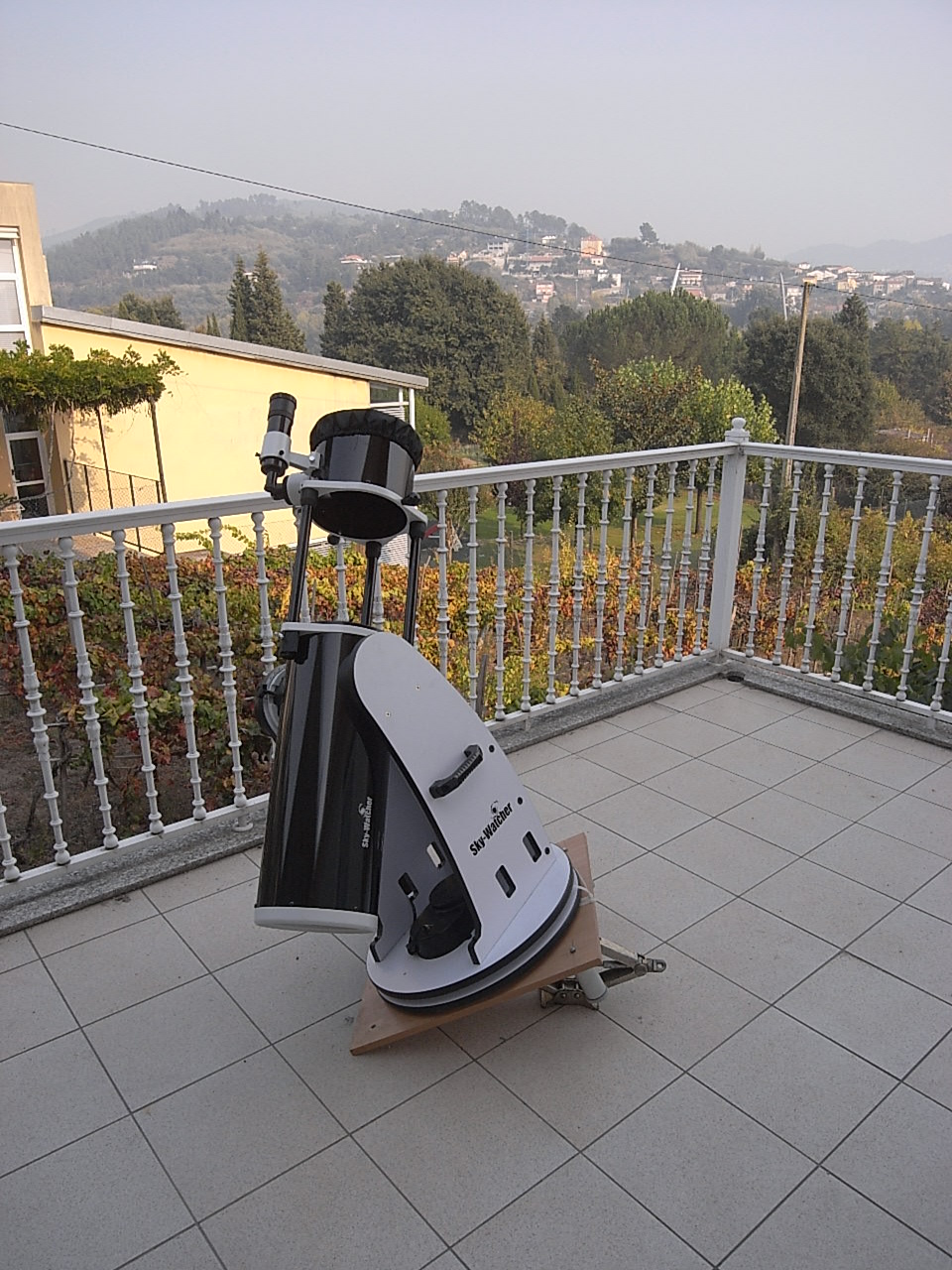

Estas fotografias están tomadas con mi Dobson 8" y la plataforma ecuatorial de Sumerian Optics en Valencia (España) latitud de 39º con una Nikon D40 ( de las de hacer fotos en la calle) a foco primario.
Las exposiciones varian pero he comprobado que más de 8 segundos no soporta. ISO de 3200 en cielo profundo
Esta plataforma es bastante buena para el precio que tiene, no llega a 300 €, pero si se quiere hacer exposiciones más largas necesitarias una plataforma mucho mejor que se te va a 1000 € facilmente.

La plataforma de Sumerian Optics
https://www.sumerianoptics.com/sumerian-optics-en/
