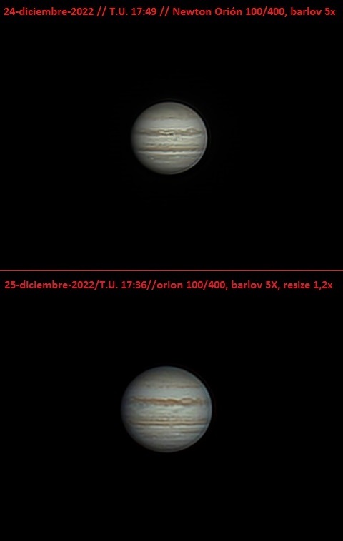

Hoy he observado por el Orion 100/400, lo he montado sobre una montura AZ3 manual.
Júpiter se veía muy bien, se notaba el buen seeing,
me he pasado un poco con los aumentos,
a 250 aumentos todavía se veían detalles en las bandas del planeta,
luego he montado una barlob de las buenas, las Televue Powermate 5 x,
el chisme de marras cuesta más dinero que el propio telescopio,
he visto el planeta un poco más grande, blanco  y recortado,
en cuanto a detalles resultado parecidos a los obtenidos anteriormente.

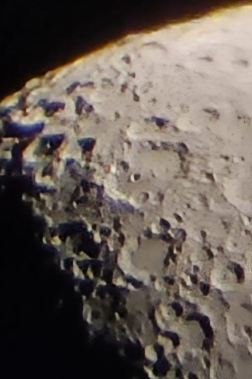

Después de algún tiempo, aquí os mando algunas fotos de la Luna hechas con un smartphone y el Heritage 100P.
La verdad es que es un telescopio fácil de usar, ideal para llevarlo de vacaciones a cielos más oscuros, y da buenos resultados para su tamaño y precio. Añadirle buenos oculares y Barlows ha sido un acierto.
* gallery_440184_26446_50532 (4).jpg (28.17 KB, 450x800 - visto 132 veces.)
* gallery_440184_26446_130958.jpg (44.23 KB, 930x523 - visto 125 veces.)
* gallery_440184_26446_39718 (3).jpg (36.35 KB, 450x800 - visto 128 veces.)
* gallery_440184_26446_2822099 (1).jpg (34.78 KB, 930x698 - visto 133 veces.)

« respuesta #35 : Dom, 28 Sep 2025, 20:44 UTC »
​Hola Sebtor,
​¿Con qué telescopio hiciste esta foto de Clavius?
​Las fotos de la Luna que subí están hechas con un aumento de entre 120x y 220x (la de Clavius). Usé diferentes Barlows, oculares y con el teléfono en la mano.
​La verdad es que ese telescopio me ha dado muy buenos resultados para el precio que tiene, tanto con planetas como con objetos de cielo profundo. Además, te lo puedes llevar fácilmente a cualquier sitio.
​Lo uso incluso con el ocular Houdini de 12 mm (que cuesta el doble que el telescopio). Me ofrece 2,6° de campo perfectamente corregido, 33 aumentos y una pupila de salida de 3 mm. Las vistas del doble cúmulo, por ejemplo, están llenas de estrellas punto de luz y de diferentes colores, y eso que observo desde el centro de Madrid.
Una maravilla.
​El único inconveniente es el enfocador que no está al nivel del resto del tubo, pero funciona incluso a 220x.
