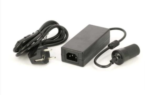

Nolomar, abusando de la confianza.... Te leí en su día este ultimo mensaje, pero anoche  me volvieron a asaltar las dudas. Mi N-1000 va decayendo cada día mas y he pensado hacerme con una fuente estabilizada como la tuya o similar para alimentar la AZQ6 desde la red y no desde el booster. Pero viendo que estas muy puesto en estos asunto de alimentación eléctrica, podrías indicarme el modelo que tu tienes o alguno similar que te de cierta confianza.
Que te parece este modelo ; salida 13,7V y 4A
Muchas Gracias de nuevo.

« respuesta #7 : Vie, 22 Oct 2021, 21:29 UTC »
Hola!
Encantado de intentar ayudarte.
Mi fuente de alimentación, es muuuy vieja (casi como yo  Sonreir), y la compré hace mucho para alimentar una emisora de radio.
Es de la marca TRQ, una veterana de gran solera y fiabilidad.
Creo que siguen fabricando fuentes de alimentación hoy en día, pero desconozco si han mantenido la calidad, que espero que si.
Aun así te valdría cualquier marca mientras esté estabilizada, por ejemplo la que has puesto.
Pero te reconozco que en ausencia de consejos directos de otros compañeros, personalmente seguiría confiando en TRQ.
