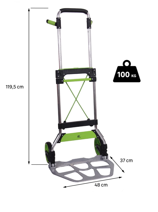

« respuesta #5 : Lun, 28 Feb 2022, 23:14 UTC »
Uso una de estas para mover mi 10" f/5, que pesa bastante más. Sobre ruedas todo es mucho más fácil.
Se pliega bien para llevarla en el coche.
https://www.leroymerlin.es/fp/17979395/carretilla-plegable-con-ruedas-maciza-y-100-kg-de-carga-maxima
