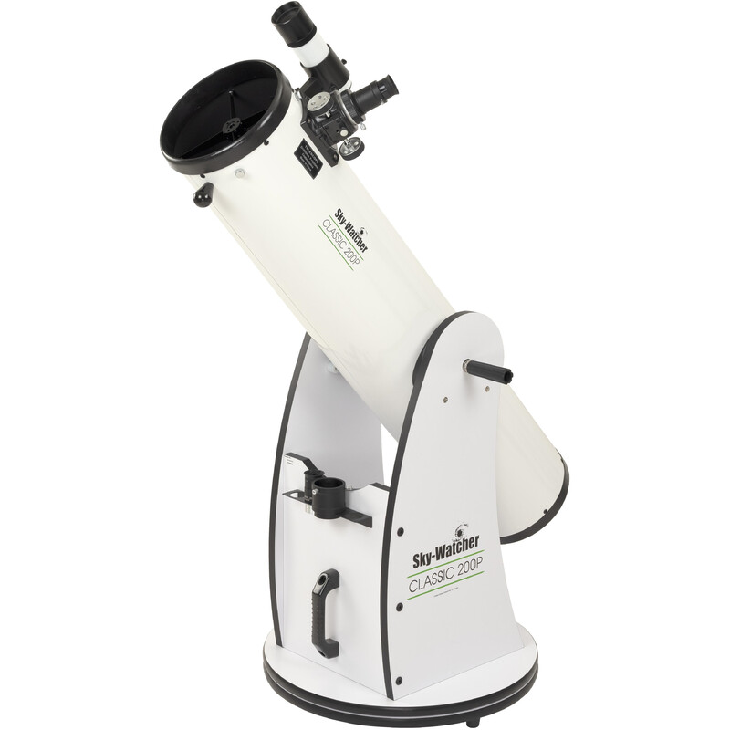

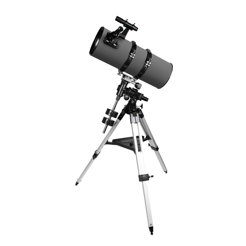

Hola, muy buenas!!
Es mi primer post y tengo dudas para cogerme el primer telescopio. Quiero que sea medianamente bueno para que me dure muchos años.
Estoy entre los reflectores del Telescopio levenhuk Blitz 203 plus y  el Telescopio Dobson N 200/1200 Skyliner Classic DOB
Son más o menos el nivel de presupuesto y características que busco.
Cual me recomiendas?
Gracias!!!

Sin duda el dobson. El otro tiene una relacion focal muy corta y con un espejo esférico. Además va montado ecuatorialmente lo cual no siempre es cómodo en un telescopio reflector. El Dobson esta mejor diseñado ópticamente y la montura Dobson es ideal para iniciarse.

pues la respuesta es fácil,  el  200 F4  Levenhuk  un martirio visual, para volverse loco colimando, cosa que mecánicamente no tiene pinta de ser un astrógrafo especialmente para ello.
Si es cierto que es espejo esférico apaga y vámonos.

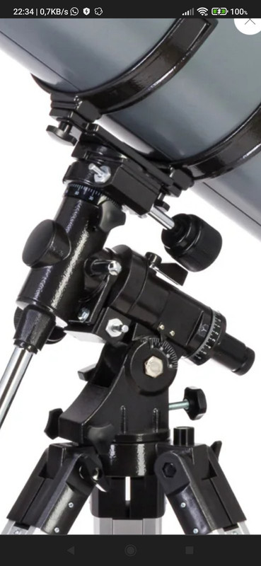

la montura eq4, es la primera de las que son serias que pueden "valer",  PERO NO para un tubo de 8".  ... si para un 150mm 130mm reflector, o 100 refractor o un 90 ,  también para un 127 Maksutov...
estas eq4 ya son vintage, no es mali, pero otro detalle es que viene con las anillas para roscar SIN cola de milano de montaje rápido.
el Dobson f6, seguro que mano a mano lo machaca,  eso si no podrías hacer astrofotografía, pero es que con el Levenhuk TAMPOCO.

-A la hora de hacer visual un telescopio newton sobre montura ecuatorial es complicado e incómodo de utilizar,
el ocular queda muy alto y en muchas posiciones complicadas que requieren de ir aflojando las anillas y girando el tubo cada dos por tres.
Las monturas dobson son muy cómodas de utilizar para hacer visual pero no sirven de mucho a la hora de hacer fotografía.
-Vamos a hablar del telescopio raro ese,
Pongo enlace de la página:
https://es.levenhuk.com/catalogue/telescopios/telescopio-levenhuk-blitz-203-plus/
En esa página en uno de sus párrafos dice así:
"El telescopio tiene un diseño óptico de reflector newtoniano, y cuenta con un espejo principal esférico. Gracias a la distancia focal corta, la óptica ofrece un campo de visión nítido y brillante. La gran apertura de este telescopio permite utilizarlo para astrofotografía. Las lentes están hechas de vidrio óptico con revestimiento anti-reflectante. Todos estos factores garantizan que la imagen transmitida sea clara y nítida."
Por lo menos la página es sincera y no esconde nada,
dice que el espejo principal es "esférico"
un newton de 203 mm de apertura y relación focal f4 con espejo principal esférico,
eso ya lo dice todo,
no sé si ese telescopio tendrá el sistema de lentes internas para eliminar la aberración esférica pero mi desconfianza es máxima,
la falta de esa información me hace sospechar que es un newton puro.
Un newton puro de 203 mm de apertura con espejo principal esférico y relación focal 4 tiene que adolecer de aberración esférica en cantidades industriales.
La aberración esférica hace que las imágenes sean borrosas y cuantos más aumentos pongamos más borrosas serán.
Yo nunca compraría un telescopio con esas características.
-También decir que un telescopio newton tiene que ser colimado regularmente y
que con el paso del tiempo se ensuciarán los espejos y requerirán de ser desmontados y limpiados.
Otra cosa cosa interesante a reseñar es que muchas veces llega el telescopio con el espejo secundario mal orientado,
orientar correctamente un espejo secundario es todo un trabajo y luego colimarlo otro.
-Dicen que es bastante delicado eso de colimar correctamente un telescopio newton con relación focal f4,
eso ya es otro punto en contra y más para alguien que empieza de cero en este mundo.

Coincido con los demás en el Dobson, pero yo subiría un poco, ya que el Clásic que has elegido tiene un enfocador sencillo, merece la pena pasarse al siguiente que viene con un enfocador dual 10:1, lo cual es de agradecer sobre todo a grandes aumentos y a mayores trae otras cosas como el ventilador o el buscador óptico. Uno como este:
https://www.astroshop.es/telescopios/omegon-telescopio-dobson-prodob-n-203-1200-dob-ii-with-radiant/p,71921
O este:
https://www.astroshop.es/telescopios/gso-telescopio-dobson-n-200-1200-dob-deluxe-version/p,14189
Incluso este:
https://www.astroshop.es/telescopios/levenhuk-telescopio-dobson-n-200-1200-ra-200n-dob/p,71265
