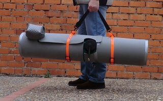

Tengo un Dobson 8” (200/1200) y lo muevo al patio,a mano o al campo, con el coche. No me resulta complicado. Bueno, si hay que subir y bajar escalones la cosa cambia, pero en otras situaciones no es complicado moverlo. Las alegrías que da ese tubo en comparación con otros no tiene comparación. Es muy versátil, intuitivo en su manejo, fácil de colimar y muy agradecido con oculares de calidad media. Es el adecuado para empezar y tiene por delante muchas horas de observación. A la hora de venderlo de segunda mano tiene buena salida.
Eso si, recomiendo la versiones “premiun” o “de luxe”, más que nada por el tipo enfocador o los rodamientos de la base
https://www.astroshop.es/telescopios/gso-telescopio-dobson-n-200-1200-dob-deluxe-version/p,14189
