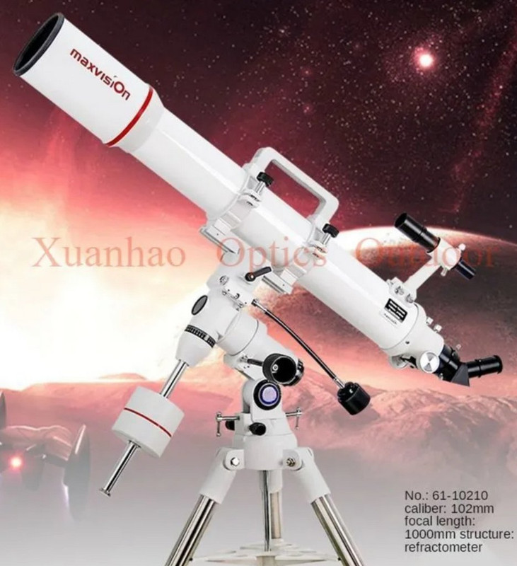

 Cheesy Hola buenas tardes ....
Me han regalado un telescopio refractor 102 /1000
 Maxvision nuevo nuevo nuevo el problema que tengo  es que no logro enfocar nada no sé si colimar aunque no tengo ni idea con mi Dobson 8 pulgadas no he tenido nunca problemas y si se colimar problemas .
Espero que me aconsejéis
Saludos ansioso de poder probarlo.

Ese telescopio tiene pinta de ser un Bresser pero con otra marca,
el enfocador se parece mucho al que tiene mi Bresser 102/1350,
te voy a decir qué hice con mi Bresser 102/1350 para que enfocara.
Mi telescopio no enfocaba de primeras,
en la caja que me llegó había dos casquillos extensores que se podían roscar en el enfocador,
uno era más largo que el otro, tube que roscar el casquillo largo para que el enfocador pudiera enfocar,
sin ese casquillo extensor al enfocador le faltaba recorrido en su máxima extensión y no enfocaba.
Supongo que ese telescopio traerá casquillos extensores pero  no lo sé,
si los trajera la solución es ir probándolos a ver si se consigue el enfoque.

Gracias Sebtor y José Antonio y perdón por la tardanza.
Sebtor no logro enfocar telescopio...
Jose Antonio no traía esos dos anillos  de extensión .

(Mírate si la diagonal tiene el espejito bien a ver si va a fallar lo más sencillo,
en caso afirmativo tendremos que hacer otras pruebas.)
Prueba el telescopio de día con algo que esté lejos,
pon el ocular de menos aumento para ello,
si no consigues imagen en todo el recorrido del enfocador puedes hacer un par de cosas:
Quitas la diagonal, le pones el ocular directamente a la caña del enfocador y repites el recorrido del enfocador a ver si da imagen
de no tener resultado positivo puedes hacer lo siguiente:
Le pones al telescopio la diagonal y sacas el tubo del enfocador en su recorrido máximo,
esta vez le pones el ocular a la diagonal y no lo sujetes con los tornillitos,
al mismo tiempo que miras por el ocular lo sacas poco a poco de la diagonal,
quizás tengas que sacarlo bastante pero en algún punto deberá de haber imagen.
Si no hay resultado positivo ya no sé qué mas se puede hacer.
Lástima no esté yo por ahí porque encontraba la solución en cinco minutos.
Un saludo y mucha suerte.
