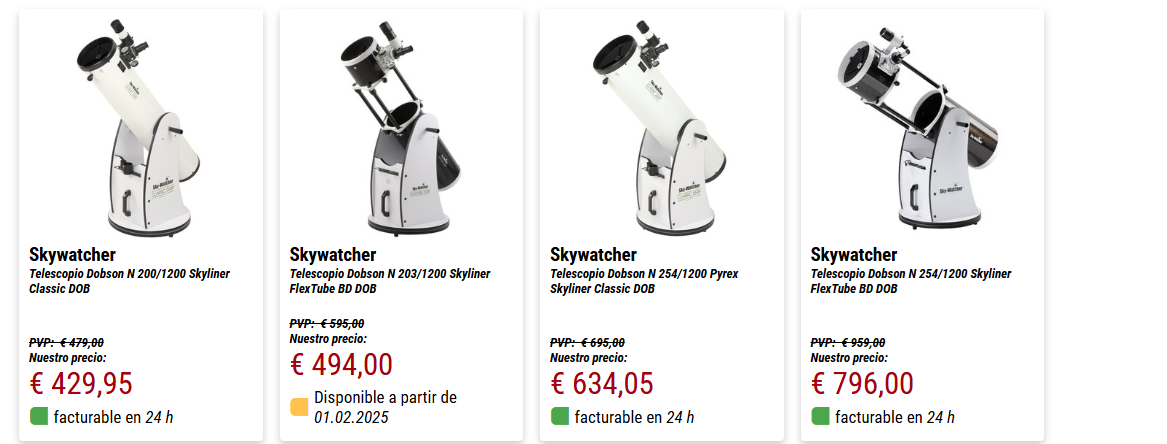

El tema del dobson era por supuesto una opción, pero efectivamente me preocupaba la búsqueda manual... e imagino que "constante" y luego, pues que tampoco había investigado demasiado sobre si hay mejores monturas que otras. El tema de las EQ, aunque sin tener ni idea sí me había quedado claro que mínimo eq3-2. ¿alguna dobson que esté preparada para goto en el futuro? ¿Merece la pena dobson goto vs az goto? Imagino que podemos recurrir a los sistemas que algunos compis del foro se han montado para dotar al dobson de coordenadas az.
Respecto a las opciones de tubo. La recomendación 150/1200 frente a 200/1200 es por precio? tamaño? o por volumen?
¿Alguna opinión sobre los tubeflex de skywatcher? Todos los que veo en la web de astroshop con dobson goto son tubeflex.
https://www.astroshop.es/telescopios/skywatcher-telescopio-dobson-n-203-1200-skyliner-flextube-bd-dob/p,83303?affiliate_id=astronomo
frente a este
https://www.astroshop.es/telescopios/skywatcher-telescopio-dobson-n-200-1200-skyliner-classic-dob/p,4440?affiliate_id=astronomo
por ejemplo. Ahora son 70 euros de diferencia, pero no sé si aporta algo o nada eso de FlexTube y es mejor gastar esos 70 euros en un tubo mejor de otra marca.
Y de los push+ de omegon tenéis alguna referencia (aunque veo que se quedan en los 1000 mm de distancia focal)
Por ejemplo este:
https://www.astroshop.es/telescopios/omegon-telescopio-dobson-push-n-203-1000/p,51434?affiliate_id=astronomo
vale casi el doble que este otro (solo por el push+ o es que el tubo es mucho mejor?)
https://www.astroshop.es/telescopios/omegon-telescopio-dobson-advanced-x-n-203-1200/p,53802?affiliate_id=astronomo
Y luego claro , el tema de las marcas... SW, Omegon, Celeston, Bresser, GSO, Explore cientific... (he metido este último por estar justo por debajo de los 1000 euros)
En fin lo dicho, sigo perdido.

Lo de las monturas dobson "Tubeflex" es por transportabilidad,
las barras esas que tiene el tubo son correderas telescópicas guía que permiten deslizar la parte de arriba hasta juntarla con la de abajo,
una vez hecho eso el telescopio ocupa menos espacio y es mucho más sencillo de transportar..
Lo del telescopio de 200 se refiere al diámetro del espejo primario,
un 200 tiene más superficie de captación de luz que un 150 o que un 127,
también decir que a mayor diámetro del espejo primario o del objetivo del telescopio mayor capacidad de resolución del mismo.
El telescopio con montura goto te permite encontrar objetos a toque de botón y además te hace el seguimiento de los mismos,
y también te permite hacer fotografías sin que el objeto se te salga de cuadro.
Lo del sistema Omegon Push, no me hace ninguna ilusión pero a quien le guste, felicidades.
Yo como marcas de telescopios dobson veo con ilusión la marca GSO, la marca TS y la marca SyWatcher,
otras marcas no sé cómo serán ni me despiertan desconfianzas pero yo tengo mis preferencias en las marcas referidas.
Los telescopios newton requieren de ser colimados de vez en cuando,
no es dificil, una vez se aprende es casi automático.

Subir a un newton a una montura equatorial más parece una apuesta pensando en astrofoto y observacional. Eso va a encarecer mucho el telescopio que elijas.
En cuanto a traslados yo muevo el Dobson de casa al campo y vuelta, va el asiento trasero y la montura en el maletero. ¿Guardar?, siempre en casa, sufren menos la humedad y el polvo que son su grande enemigos.
Si estás eligiendo monturas motorizadas con go-to por aquello de que te faciliten encontrar objetos y por eso eliges newton+EQ, creo que cometes un error. Es preferible elegir un todo terreno como es el Dobson 8” (200/1200), aún transportable, poco exigente con los oculares (en los que realmente se va el presupuesto) y la colimacion. Una montura Dobson es fácil de manejar, cómoda de usar y nunca te deja el ocular en posiciones imposibles. Entre poner en estación una EQ manual, alinear un goto con 1-2-3 Estrellas y plantar el Dobson….me decanto en mi primer telescopio, por este último.
¿Miedo o reparos a la búsqueda en manual?. Bueno, siempre está la incertidumbre, pero también el asombro cuando aciertas a la primera
. Antaño cuando solo se disponía del planisferio, bueno, pero hoy con las app y la realidad virtual, no es problema. Cuesta, pero la curva de aprendizaje es rápida.
En última instancia podrías, como sugieres, ir a por un Dobson colapsable con goto y subir de las 8” a las 10” (250/1200). Tienes las ventajas del Dobson, con el sistema de búsqueda y esas 2” la verdad es que se notan. Un Dobson 150 era lo que se recomendaba para empezar hace años, hoy se va a por el 200, o directamente el 250.
Si eliges el Dobson 8” que sea el modelo pro, de luxe o premiun; vienen con algunas mejoras importantes como el enfocador de doble velocidad, rodamientos de acero en la base, buscador óptico y ventilador en el espejo.
Por último, recuerda que aún tienes que dejar presupuesto para un filtro lunar, al menos un ocular más y un colimador.
Concretando y por este orden, siguiendo la web del patrocinador :
https://www.astroshop.es/telescopios/levenhuk-telescopio-dobson-n-200-1200-ra-200n-dob/p,71265?affiliate_id=astronomo
https://www.astroshop.es/telescopios/gso-telescopio-dobson-n-200-1200-dob-deluxe-version/p,14189?affiliate_id=astronomo
https://www.astroshop.es/telescopios/skywatcher-telescopio-dobson-n-203-1200-skyliner-flextube-bd-dob-goto/p,21050?affiliate_id=astronomo
https://www.astroshop.es/telescopios/skywatcher-telescopio-dobson-n-254-1200-skyliner-flextube-bd-dob-goto/p,21051?affiliate_id=astronomo
Suerte en la elección.

SK de 250: 634
https://www.astroshop.es/telescopios/skywatcher-telescopio-dobson-n-254-1200-pyrex-skyliner-classic-dob/p,5025?affiliate_id=astronomo
con cristal de no sé qué material
GSO de 200: Estándar: 479 euros:
https://www.astroshop.es/telescopios/gso-telescopio-dobson-n-200-1200-dob/p,8236?affiliate_id=astronomo
GSO de 200: Deluxe: 753 € https://www.astroshop.es/telescopios/gso-telescopio-dobson-n-200-1200-dob-deluxe-version/p,14189?affiliate_id=astronomo
El GSO deluxe de menor apertura es más caro que el SK de 250, pero imagino que es por los extras? oculares, ventilador y enfocador?...
Pero luego no me queda claro como influye el aumentar la apertura manteniendo la distancia focal. Al reducirse la f, la pupila de salida a igualdad de distancia focal del ocular es mayor, ¿no? por lo que para reducir la pupila de salida hay que buscar oculares de menor distancia focal, ¿eso es bueno o malo? ¿o no tiene sentido hacerse esa pregunta ahora?
Además, como decía arriba, si metemos los oculares de "series", los buscadores, el material de los espejos... pues se complica más y resulta difícil incluso comprar precios a mismas aperturas y distancias focales.
Y respecto al tema del tubeflex, más o menos sabía lo que era, pero preguntaba si alguien tenía experiencia, si se consigue exactamente lo mismo o se pierde algo de calidad por ser retráctil. Lo digo porque no me parece descabellada la diferencia de precio a cambio de lo que se ahorra en espacio (siempre a igualdad de calidad claro).
Por ejemplo, menos de 70 euros entre los dos primeros
Vaya matraca que estoy dando...
Por cierto, TS no hace dobsons por lo que veo.

Quizás este 250 podría entrar:
Aunque de nuevo, no sé si es tipo "pro" o equivalente y tiene las mismas prestaciones que el flex tube retráctil
Aunque en astroshop no están, he visto que existen los upgrade kit de synscan para las monturas dobson de skywatcher, aunque están a unos 800 euros par 10", unos 200 euros más de lo que saldaría comprarlo ahora.
