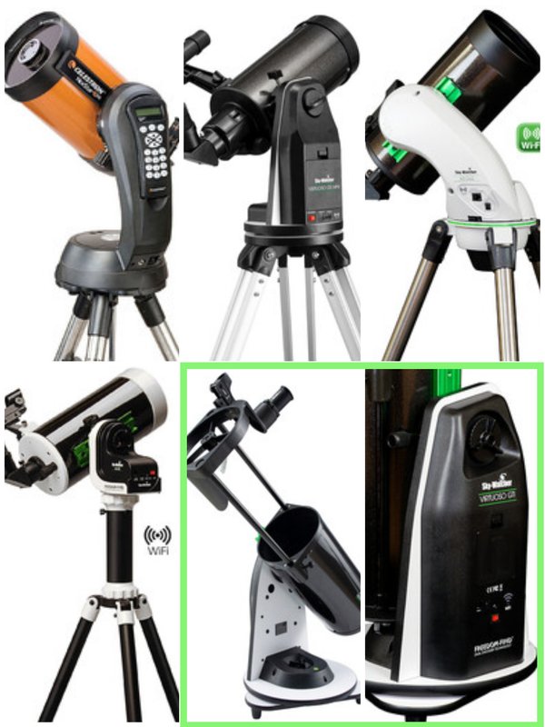

Consejos para elegir telescopio compacto, transportable, ideal para camper, iniciación en visual y con posibilidad de ampliación a eaa, ajustado a presupuesto medio.
Muy buenas a todos, tras casi un año leyendo y aprendiendo el mundo de la astronomía, he decidido que ya es momento de tirarme a la piscina y comprar mi primer telescopio. Intentaré ser claro respondiendo el cuestionario con lo que busco, prioridades y limitaciones, para que podáis darme vuestra mejor recomendación.
I Dónde observarás geográficamente
• Vivo en Enix, Almería, a 700 m de altitud, con bortle 4-5 y cielo despejado hacia el este desde mi terraza. Viajo frecuentemente en Camper por la provincia, visitando sitios como Sierra Nevada y Calar Alto, con cielos de baja contaminación lumínica.
II Experiencia con el cielo y telescopios
• Nunca he tenido telescopios, pero he usado prismáticos y apps para encontrar objetos celestes, lo que me ha ayudado a identificar constelaciones y estrellas.
III Personal
• Tengo paciencia y destreza adquiridas observando con prismáticos. Suelo observar con mi pareja y a veces con algún sobrino.
IV Transporte material
• Necesito un telescopio compacto que viaje bien en mi Camper, con limitación de espacio; en casa no tengo problemas de movilidad.
V Limitaciones visibilidad
• En casa, tengo cielo hacia el este, protegido del reflejo lumínico por montañas. Desplazándome, disfruto de cielos despejados en zonas como Calar Alto o Cabo de Gata.
VI Espacio libre para observar
• Terraza de 15m² y otra de 4m². En la Camper, puedo adaptarme a distintos entornos para observar.
VII A qué especialidad dedicarme
• No tengo decidido el enfoque, pero me atrae iniciar en visual con prismáticos y, a futuro, explorar eaa y Lucky Imaging de manera no profesional.
VIII Espacio para guardarlo
• Espacio suficiente en casa; en la Camper, descarto tubos largos y voluminosos.
IX Presupuesto aproximado
• Entre 600-700€. Prefiero priorizar calidad inicial y utilizar lo sobrante en accesorios como oculares.
X Opcionalmente: equipo pensado
• Considero opciones compactas con montura az goto para exploración visual y futura integración en eaa y Lucky Imaging:
- [Skywatcher Heritage Virtuoso 150/750 GTi] Compacto y económico, aunque el enfocador puede ser un punto débil.
- [Maksutov 127] Bueno para planetaria, aunque limitado en campo visual amplio.
- [Celestron C5 SC] Al límite del presupuesto, dudo si será superior en planetaria comparado con el Mak.
-Skywatcher heritage virtuoso 150/750 GTi
Cumple lo de todo terreno (según he visto), montura goto y pequeño tamaño. Pero me da la sensación de ser un telescopio de juguete,el enfocador todo el mundo habla mal de él, existe una versión a imprimir en 3d en caso de comprarlo lo imprimiré seguro. Me da miedo de querer abarcar todo y quedarme corto en todo. Una parte buena es su precio, me daría para comprar lo que quiero tener y aun no llegaría a el limite del presupuesto
-maksutov 127. No pongo ningún modelo en concreto, hay en skywatcher y celestron con montura az goto tambien. Se que es especialmente para planetaria, pero raro sería si en visual no mejora los prismáticos con los que observo (que son terrestres). Además si acabo haciendo algo de eaa no necesito imágenes espectaculares. Dudo de que el reductor focal pueda degradar bastante la imagen en eaa y Lucky imaging. Depende el modelo estaría en el limite del presupuesto.
-celestron c5 SC. Este sí que está al límite, incluso supera el presupuesto que me he marcado. Me hace dudar de gastar más que con el Mak y conseguir peores resultados en planetaria y peores resultados en EP con el virtuoso.
En general busco algo para iniciarme en visual y en un futuro en eaa y Lucky imaging (nunca astrofotografía). Tengo en mente comprar en el futuro la cámara svbony sv 705c, y divertirme un poco con ella.
Espero que os haya proporcionado bastante información y que me haya sabido exponer mis preferencias y limitaciones.

Tus dos principales problemas son el tamaño y el presupuesto. El tamaño por que si lo quieres llevar en la camper debe ser un tubo corto y el precio por que un goto por ese precio debe tener carencias por algun lado.
El tubo corto te lleva o bien a un refractor corto o tal vez un catadiòptrico, bien sea Mak o SC. La opción del newton plegable es otra solución de compromiso pero no hay muchas opciones mas.
El refractor corto irá bien pare cielo profundo si tiene un buen diámetro como 100 0 120 pero flojeará en planetas seguro. El catadióptrico, sobre todo el Mak si que te rendirá muy bien en planetas. No tanto en cielo profundo. El SC moverá es desequilibrio mas al centro pero su precio supera con creces ese presupuesto ya que solo el tubo cuesta esos 700 €
Yo creo que tu disyuntiva esta entre el Mak con montura AZ-GTI si te va planetaria mas que CP o el virtuoso si te va mas CP que planetaria. Que conste que nos estamos moviendo en el rango de los transportables con GOTO lo cual es mucho pedir con ese presupuesto.

Pues después de todo lo visto mi voto es para el virtuoso... pero con pinzas, no se la calidad que tendrá el tubo en sí, no ópticamente que ahí no tengo duda de que funcionará bien, si no en cuanto a mecánica y estabilidad. Sí he mirado por el 150/750 pero tubo cerrado y da buenos resultados en CP, eso es lógico pues 150mm ya es una abertura respetable, pero ignoro si el sistema de barras será lo suficientemente rígido para no vibrar demasiado.
En cuanto a comodidad, es cómodo. Lo pones encima de una mesa y a observar.
Eso sí, necesitarás un colimador pues cada vez lo extiendas tendrás que colimarlo, nada que no se resuelva en 5 minutos cuanto cojas práctica.
Y se me olvidaba, en planetaria no tiene que funcionar mal ni mucho menos, solamente necesitarás oculares de menor focal o alguna barlow.

No puedo aconsejarte que es mejor entre el virtuoso o el 127 sin haberlos probado, los dos tienen sus pros y sus contras.
A favor del 150 está el precio, la abertura y al tener menor focal te va a dar campos mas amplios, con un ocular de menor focal o una barlow vas a poder usarlo en planetaria. En esta cuestión y esto vale para los dos telescopios, recuerda que lo que limita los aumentos es el seeing y solamente en noches excepcionales podrás superar los 200x , de poco sirve ver los objetos mas grandes si se ven borrosos.
En contra del 150 que tendrás que colimarlo cada vez, el enfocador parece que no es muy allá, el sistema de barras deja dudas sobre rigidez.
A favor del 127 que es un tubo muy probado y con buenas opiniones, no hay que colimar, al ser un tubo cerrado le afectan menos las turbulencias, en planetaria parece que es muy efectivo.
En contra la abertura va a limitar la observación de CP, el campo es mas pequeño aunque compres un ocular de 32mm que es el que mas campo aparente te va a ofrecer con un enfocador de 1,25..
Otra cosa es que vas a comprar el 127 para aprovechar la montura, el montar un refractor en ella no tiene mucho sentido, pues necesitarías un refractor de una abertura de 100 0 120 para mejorar al 127 y eso ya no lo soporta la montura.
No se, si tu primera opción es CP sin descartar planetaria, iría a por el 150 aún sabiendo las limitaciones. Y al contrario con el 127, si prefieres planetaria y como segunda opción CP compraría ese.
Y es que con las limitaciones que pones en cuanto a que ocupe poco, etc...es lo que hay, todo no se puede tener.

Me uno al hilo para dar mi opinión como poseedor de un Skywatcher Mak 127.
Entiendo la disyuntiva en la que estás, pero como te dicen los compañeros cada uno de los telescopios tiene sus fortalezas y sus flaquezas.
Con el reflector 150 cuanta menor relación focal y mayor apertura en el telescopio más luminoso es y por lo tanto también lo es para las luces parásitas de la contaminación lumínica, lo que hace que haya menor contraste entre el fondo oscuro (azul marino en vez de negro) y lo que quieras ver de CP (galaxias débiles o cúmulus globulares principalmente), pero en un cielo oscuro sí que despliega todo su potencial de contraste. La colimación es algo que en cuanto aprendas es fácil de hacer en un reflector. Además vas a disfrutar de cúmulos abiertos tipo Pléyades, cúmulo de Ptolomeo, Pesebre o doble cúmulo de Perseo que el Mak 127 no pilla enteramente. En planetaria te va a rendir por el diámetro.
A favor del Mak 127 está su portabilidad y que su fortaleza es para planetaria y estrellas dobles o triples donde tiene buena resolución (todo depende del seeing, como han dicho para planetaria más que para CP). Además el trípode te puede servir para tubos reflectores de hasta 130 o 150 (típicamente 130) con menor relación focal para el día de mañana comprar el tubo solo (son baratos) y poder intercambiarlos. Es lo que hago yo con la montura del SW para ver esos objetos más grandes poniéndole un reflector de 114 mm. Lo malo del Mak es que si te viene mal colimado es más complicado de colimar que el reflector pero mantiene muy bien la colimación durante mucho tiempo.
Yo de tí iría a por el Mak 127, principalmente por la montura y por la portabilidad. Te va a dar mucho juego viendo luna, planetas, pequeños cúmulos globulares, galaxias y nebulosas planetarias, estrellas dobles etc en esos cielos oscuros (ojalá los tuviera yo). Después esa misma montura soporta bien reflectores de 130 mm, te compras solo el tubo con poca relación focal y tienes en visual en cielos oscuros mogollón de cosas de CP para ver en todo su esplendor. Entre un 130 y un 150 no hay mucha diferencia.
El 127 es el ideal para pueblos y ciudades con contaminación lumínica donde lo mejor es hacer planetaria, e incluso en objetos de CP pequeños ya que al tener tanta focal oscurece el fondo.
