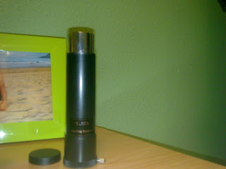

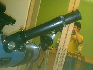

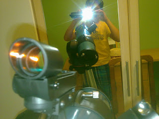

« respuesta #24 : Mié, 27 Jul 2011, 22:32 UTC »
hay una estrella que se ve como una raya ¿ es saturno ? y ... estos dias he estado mirando y al mirar venus al enfocar se veia una bola verde y al desenfocar un punto ¿ cual esta bien ?
pongo fotos
mensajes: 7623
« respuesta #25 : Jue, 28 Jul 2011, 05:01 UTC »
Felicidades , tienes  telescopio para rato .Te va a permitir ver muchos objetos  ilusionado .Ahora te toca familiarizarte con las constelaciones ( no sé como lo llevas  hmmmm ) y a cazar objetos .Por tu zona debes tener muy buenos cielos  Impresionado
Disfrutalo mucho  OKOK
« respuesta #26 : Jue, 28 Jul 2011, 05:14 UTC »
y para astronomía  (para terrestre también leng )  , evita poner ese erector 1,5x  que te empeorará la calidad (pues todo elemento óptico que añadas siempre es un problema añadido, si la callidad es baja, mucho peor! ),
lo que decía: intenta evitar ese erector por intentar poner bien orientada la imagen,  cosa que en el espacio no hay arriba o abajo, ... hay Norte y Sur por convención,  pero no implica que eso sea cabezaarriba o cabezaabajo
mejor guárdalo en un cajón.
los astrónomos del siglo pasado , sacaban las imágenes con el Sur de los planetas hacia "arriba" por ejemplo.

« respuesta #27 : Jue, 28 Jul 2011, 09:25 UTC »
vale . el mando no lo puse en las fotos pero lo pondre , el mando me lo va a programar un primo que ha estudiado de esto , para que se alinee solo , (en el simulador de telescopios no salia el mio)
creí que el erector 1,5 era para ver mas grande o me equivoco , ayer lo cogí y si se ve peor ¿ pero para que sirve ?
aunque también vienen en internet
¿ pero para que sirve el erector 1,5 ¿ si no es para ver mas grande?
mensajes: 7623
« respuesta #28 : Jue, 28 Jul 2011, 09:34 UTC »
El erector de imagen , ¨pone bien ¨la imagen que en realidad te da el telescopio , que és invertida .Te puede servir que quieres utilizarlo para observación terrestre , ya que sin él verás los objetos al reves .
Los telescopios Newton , invierten las imagenes : el Sur arriba y el Norte abjo .Tambien invierte el Este y el Oeste , pero en el espacio no es necesario ¨poner bien ¨ el objeto .Da igual , ya nos acostumbramos  .Cuantos menos cristales interpongamos en la optica mejor , siempre restan nitidez.
Lo que te ¨aumenta la imagen ¨es la lente de barlow , que puede ser x2, x3, .................
