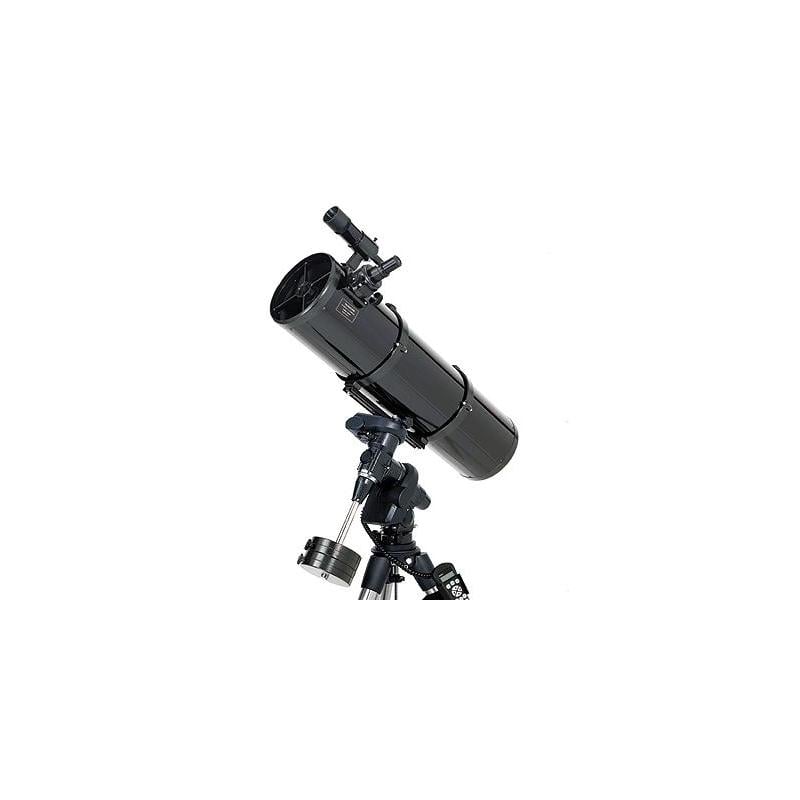

si quieres empezar y tener algo versátil ? :
Celestron Telescope 200/1000 Advanced C8 AS-GT GoTo  - astroshop.eu
 Celestron Telescope 200/1000 Advanced C8 AS-GT GoTo .......  825 €
( si realizas el pago antes de la recepción  .. y 73 €  transporte a España )
La montura ecuatorial  AS-GT
un Newton 200mm. Celestron
motorizado y GoTo
por el nivel de lo que buscas y calidad está inbatible  (pregunta si es que está disponible)
el 10"  se te dispara 450 euros más aprox.  una burrada,  y se queda sobredimensionado para la montura
si quieres algo mejor, pásate al Smidth Cassegrain de la Celestron,  está MUY BIEN considerado este tubo en el mundillo
y al ser compacto la montura de lo aguanta como el 8Newton
link Celestron Schmidt-Cassegrain SC 235/2350 Advanced C925 AS-GT GoTo     Celestron Schmidt-Cassegrain SC 235/2350 Advanced C925 AS-GT GoTo
eso si , se va a las 1600 "cucas"   XD  todo depende de tu economía, eso ya tú
más grande, lo que te digo, no se trata de tubo, sinó de otra montura también
y luego lo típico, te faltaria algún kit de oculares-barlow-filtros, los tienen varias marcas y además en maletín va perfecto, y eso tipicamente son unos 150 €  con los que tienes que contar
