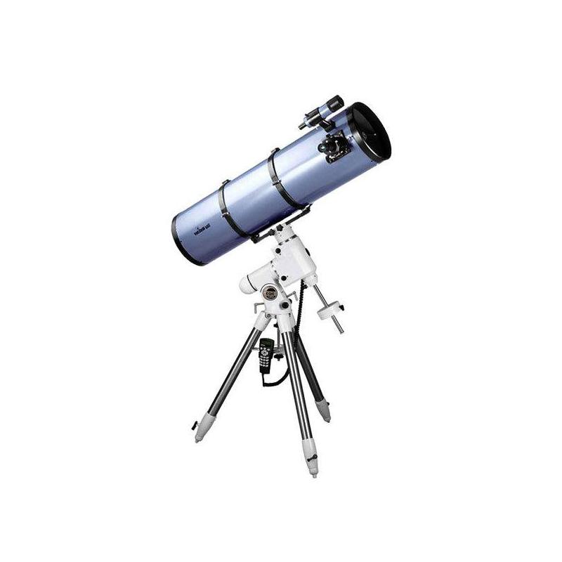

Por último, a nivel de precios andan parejos el refractor ED80/600 PRO y el reflector D250/F1200.
Para el uso que le quiero dar, merecería más la pena el reflector dado el precio?
Por otro lado me dice el distribuidor que para el ED 100/900 Pro es mejor la montura EQ6, pero no se si es un poco exagerada.
Valdría con una EQ5?
Una EQ5 podría mover bien este tubo+cámara con posibilidades de aceptar mas adelante un tubo algo mayor? o bien merece la pena comprar directamente la EQ6?
No hay problemas de peso/tamaño, ya que va a estar en un emplazamiento fijo.

« respuesta #1 : Sáb, 17 Oct 2009, 00:12 UTC »
bueno, la diferencia no es que sea muy lineal,  es aquello de *lo pago* porqué quiero lo mejor
lo que pasa que el reflector 250  es otro mundo,  pero para mover eso con precisión uffff
ahi esta la potencia de los tubos ED, que funcionan a su límite máximo,  ojo  sigue siendo un 100mm. lo moverá
la EQ5 lo movera bien,
perfecto?  bueno,  una EQ6 lo moverá perfecto?
las correcciones las necesitas, estar alli al pie del cañon, o una guia con webcam  etc. etc.

« respuesta #3 : Lun, 19 Oct 2009, 03:26 UTC »
siempre es necesario guiar,   je je el problema ews saber cuanto rato de exposición sin guía puedes hacer
mira ahora mismo vengo del telescopio de 1,3 metros de Calar Alto,  y aun  funcionando muy bien,  no te aguanta los 300 segundos sin guia
el apo sobretodo es por la calidad, y por ser un telescopio reducido ... al ser reducido realmente necesita ser de calidad.
hay quien no se lo compraría ni loco por lo caro y pequeño
si va a estar fijo,  olvida el apo por el momento, para trbajos de muy bajo aumento siempre lo puedes tener luego en paralelo con el grande
si puedes con el 250mm y la eq6  olvidate de pequeños refractores, apo o no
además siempre se los puedes colocar luego
el 250mm. lo disfrutaras más SIN DUDA
(el problema principal es el económico y que no es transportable,  si eso lo superas, adelante)

« respuesta #4 : Lun, 19 Oct 2009, 08:08 UTC »
Muchas gracias Sebtor, me has aclarado mis dudas!  OKOK
Para el tamaño del reflector 250mm, cuando le monte la cámara en el ocular (Canon refrigerada, casi 1 kg...) puede haber problemas de flexión o deformación del tubo?
Vengo con la experiencia de un reflector barato (werlisa 114mmm) que acusa hasta que estornudes al lado...
Supongo que equilbrándolo bien no debe dar problemas, no?
Saludos!
« respuesta #5 : Mar, 20 Oct 2009, 20:49 UTC »
1 kg.   con una eq6  no debería notarse
aún así podrías intentar equilibrarlo , con un imán o algo en la parte inversa del tubo,  de forma que compense
-7------L-    sabes lo que quiero decir ?
si algo tiene juego, a veces es mejor no equilibrarlo  ja ja,  eso si, cuando llegues al punto crítico se apoyará el juego al revés
un 256 es para la EQ6,  te aguantará bien esa cámara, lo que te digo y si desequilibra la simetría del tubo,  lo del imán con una placa de metal
o una anilla de piggy back,  montando algo (contrapeso),  en la posición contraria

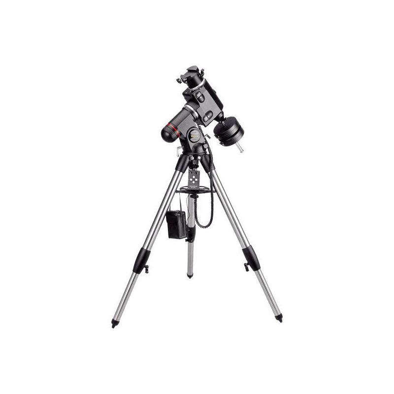

« respuesta #14 : Mié, 28 Oct 2009, 20:07 UTC »
Hola, te entiendo por completo las ganas de tener un equipo, pero cuando vallas al corte ingles y te den el precio ten mucho cuidado ya que ellos van al pvp y luego los intereses. Casi te puedo asegurar que si buscas un buen precio y pagas con otro método como el de la tarjeta de crédito ó un préstamo personal te va a salir mas económico que con el corte ingles. Si te lo comento es porque yo hace un par de años pase por el cortes y les pedí precios. Mira hoy pase por el corte ingles y vi los precios de lo que tenían, lo más decente era un ed 80mm en una montura acimutal con goto( no vale para larga exposición)  por 1150€ vamos una burrada.
Con esa misma cantidad de dinero te puedes comprar una montura cg5 goto por 660€ + un teles y un par de oculares vamos que hasta llegar a los 1150. También puedes comprarte un eq6 pro y poner el tubo que tienes. Ojo esto es solo un ejemplo de lo que puedes comprar, no lo que tienes que comprar!
Otra cosa es saber de cuanto es tu presupuesto aunque sea financiado y en base a eso configurar un equipo.

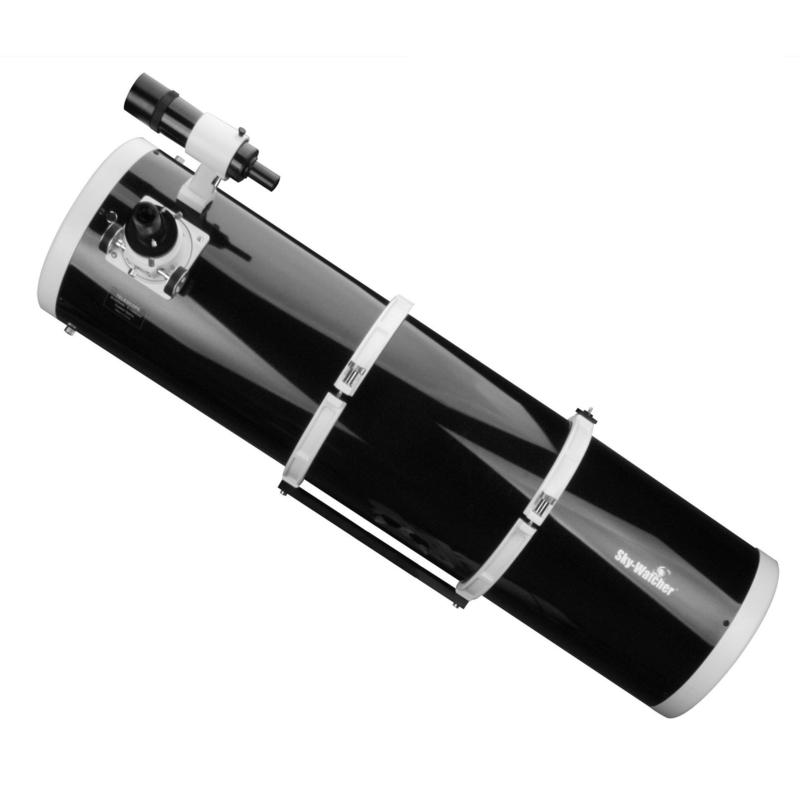

Pues lo que tengo previsto es que la broma termine en unos 2000. La diferencia es que si es financiado podrá ser todo de golpe y si no... pues poco a poco.  Indeciso
Me toca pensar sobre lo que comentais... reconozco que es grande la tentación de cambiar tiempo de disfrute por dinero pagado de más...
Voy a pedir precios en el corte, y según me asusten mas o menos veré si me olvido de ellos o pillo solo la montura. El tubo ya podría ser un 100/900 APO
https://www.astroshop.es/skywatcher-apochromatic-refractor-ap-100-900-ed-blackdiamond-ota/p,15057
 o el 254/1200
 https://www.astroshop.es/skywatcher-telescope-n-254-1200-blackdiamond-ota/p,15569
 o tal vez un 200/1000
https://www.astroshop.es/gso-telescope-n-200-1000-ota/p,7745#tab_bar_1_select

Skywatcher Telescope N 200/1000 BlackDiamond OTA - astroshop.eu  Skywatcher 200/1000 BlackDiamond OTA  ... 329 euros
Skywatcher Telescope N 254/1200 EQ-6 Pro GoTo - astroshop.eu  Skywatcher 254/1200 EQ-6 Pro ***GoTo***    ...  1699 euros

La segunda es sobre tubos. Entre SkyWatcher y GSO, cual recomendaríais?
Y realmente hay diferencias entre los SkyWatcher "azules" y los "BlackDiamond" que justifiquen la diferencia de precio?

entre los azules y los blackdiamond,   voy a ver si leo algo, yo supongo que no, exceptuando el propio tubo, agarraderas anillas buscador
un 8"  y EQ6  es algo fenómeno, en serio.   Más , mira  SINCERAMENTE solo me metería en un 250mm con un LX200 Cassegrain  EL MAXIMO probado y "comercial",

ya no me acuerdo si te comenté éste:
pruébalo un año, y luego con la experiencia puedes venderlo, y con lo que ya sabes elegir algo mejor por ti mismo
Celestron Telescope N 200/1000 Advanced C8 AS-GT GoTo - astroshop.eu  Celestron 200/1000 Advanced C8 AS-GT GoTo   825 + 75 = 900 puesto en casa
aún te faltará algún ocular
y si quieres mas equipamiento,  juass,  anda que no hay para gastar en éste mundillo
en España los segundamano se venden bien y van buscados los equipos serios
si lo compras por 900  igual lo vendes por 600  o yo que sé, ...  pero cincuentamil pelas por tenerlo un año antes e ir probando no tiene precio, para todo lo demás mastercard

Me gusta!
Esa montura aguantará bien ese tubo, el de guia y la cámara o irá muy justo?
Se trata de que ilusione aun más, no de que termine arrepentido por no haber pillado una montura mas capaz...  Impresionado
« respuesta #29 : Sáb, 31 Oct 2009, 15:05 UTC »
este verano,  la estuve viendo y probando sobre un Celestron 8"   S/C
(en malas condiciones atmosféricas)
lo he comprimido a 40 Kb
mira abajo el adjunto
* Vídeo3.avi (38.53 KB - descargado 255 veces.)
