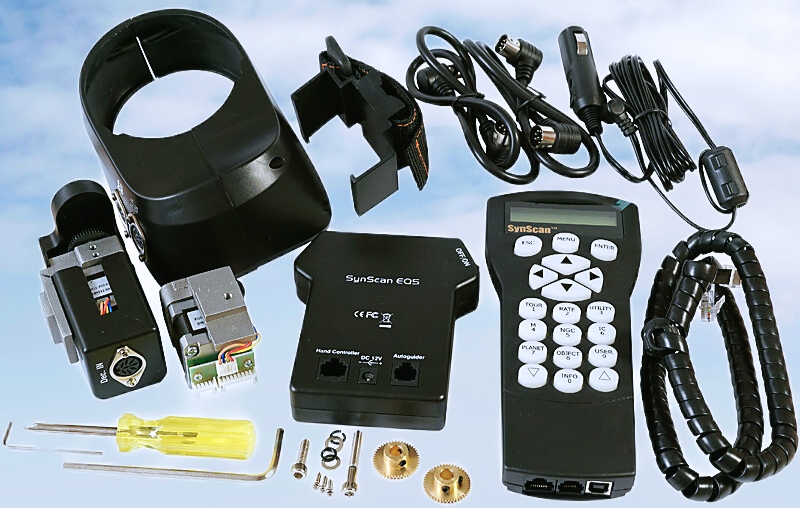

Motorizar Vixen New y Super Polaris con kit EQ5 o GoTo: compatibilidades reales, montaje, tornillería y alimentación para un seguimiento fino.
Éste topic resume la idea de qué motores SkyWatcher EQ4/EQ5 encajan en Vixen New y Super Polaris, qué opciones GoTo como EQStar se han probado con éxito y qué ajustes de montaje, tornillería y alimentación conviene revisar antes de comprar o instalar un kit.
Alguna idea para motorizar una Vixen New Polaris, (ideas incluso en solo AR).
He leído muchas cosas y muy variadas, como modificar uno para EQ3, que si uno para EQ4-5 es el mismo paso y funciona de maravillas...
Sabéis algo del tema? si me podéis informar... también envié un email a Vixen pero no me han dicho nada. He visto en algunos foros en ingles que un motor Vixen MD-5 funciona bien e incluso he visto fotos de la montura con el motor puesto!
Gracias!

: Sáb, 25 Feb 2012, 16:16 UTC »
Cita de: necolum en Sáb, 25 Feb 2012, 15:58 UTC
Seguro que ese motor Vixen MD-5 de Vixen funciona bien, mejor que los modelos chinos,
pero a lo mejor vale más que la montura
re.: motorizar Montura New Polaris
: Sáb, 25 Feb 2012, 16:21 UTC »
hay la
New Polaris
SuperPolaris
GreatPolaris
estoy seguro que la motorización de las EQ5 Skywatcher funcionan para las dos últimas, pero la New Polaris no lo se
creo que se ha hablado alguna vez en el foro (haz un poco de búsqueda en todo caso)
-probablemente se adaptaría con un poco de brico si eres manitas, si es que no entrara de primera ... pero entonces que motor el de eq3-II o el de eq-5 ??
-puedes preguntar al patrocinador de aquí, a ver que te dicen y nos lo cuentas

Hola, lo mío no tiene arreglo !. Tengo un Telescopio refractor modelo "Vixen Super Polaris 102M" desde hace algo más de 15 años, aunque parezca mentira en todo este tiempo no lo habré utilizado más de 20 horas, increible pero cierto !, pero bueno creo que llegó momento de darle uso ahora que tengo tiempo para disfrutar de el. He decidido introducirme en la "Astrofotografía", y para ello es fundamental que mi montura esté "motorizada". El problema de todo esto, es que como dice el título de mi post soy "Novato", pero bien novato !.
He intentado localizar por internet, algún sistema para motorizar mi montura, pero por más que leo, solo encuentro comentarios que dicen que es una buena montura pero que ya está anticuada. He consultado en algunas tiendas por internet para saber que tengo que comprar y he me han dicho de todo : que si los motores de la misma marca Vixen (modelos MT-1) no van bien en la montura SP...., que mejor compre modelos compatibles..., que no me garantizan que lo que me venden vaya a funcionar al 100%, etc. etc., así que como último recurso pues aquí me tenéis con la duda y el desánimo por los aires.
Dicho esto, la cuestión es esa, que quiero motorizar, automatizar, o como se llame el proceso, mi montura Ecuatorial Vixen Super Polaris, para dedicarme a la Astrofotografía, así que si alguien lee este post y puede darme alguna luz que me despeje las dudas pues le quedaré eternamente agradecido. Actualmente me han dado presupuesto de dos motores compatibles (para EQ4-5/CG-5)
Motor AR/Dec para EQ4-5/CG-5, marca Helios 2x 4x 8x , embrague y porta pilas
me han dicho también que : Para motorizar monturas Vixen, los aficionados están usando el kit GOTO de la ExosII (Meade LXD75) cuyo mando meade 497 y sus motores parecen ser compatibles, este es el enlace :
kit-motorizacion-goto-con-autostar-497-incluido-bresser-meade
De momento son las dos soluciones que tengo sobre la mesa. La primera tiene un costo de 150 Euros y la Segunda de 500 Euros, y la verdad no se que hacer, porque lo que no quiero es gastarme el dinero y que luego no me sirva para nada. Ante esto, ya no se si plantearme vender el Telescopio, que aunque tiene sus años, está como el priemer dia, ya que ha estado guadado todos estos años o comprarme uno nuevo que ya venga con la montura automatizada.
Buenos pues saludos a todos, perdonad por el "ladrillo" y si alguien me puede echar una manita..., se lo agradeceré muchísimo.

re.: Ayuda para Novato : Motorizar montura Vixen Super Polaris !
: Dom, 21 Jul 2013, 15:19 UTC »
en su momento a mi me funcionó sin problema:
https://www.astroshop.es/drive-motors-without-goto/skywatcher-eq-5-engine-set-ra-and-de/p,1500?affiliate_id=astronomo
la versión solo para A.R.:
https://www.astroshop.es/drive-motors-without-goto/skywatcher-r-a-motor-for-eq-4-5-mounts/p,1533?affiliate_id=astronomo
? que no se si puede aportar algo
la versión en GoTo que te han comentado:
https://www.astroshop.es/drive-motors-with-goto/bresser-exos-2-goto-upgrade-kit/p,23742?affiliate_id=astronomo
y por esos precios, no adaptaría nada e iría directamente a :
goto skywatcher-neq-5-pro-synscan-goto-upgrade kit
goto skywatcher-neq-3-pro-synscan-goto-upgrade kit
mejor Visita éste

: Mié, 30 Jun 2021, 17:36 UTC »
No tengo la Vixen SP pero el año pasado estuve a punto de comprarla y busqué información sobre cómo ponerle un sistema goto, en éste hilo de Cloudynights hablan de cómo ponerle el kit goto Synscan a una Vixen GP , que no estoy seguro pero supongo que será igual o muy parecido que ponérselo a una SP ..
https://www.cloudynights.com/topic/608722-synscan-upgrade-to-vixen-gp-thoughts/
Otra posibilidad es éste kit goto más barato que el Synscan , y del que hablaban bastante bien en CN los que lo habían probado por lo que pude leer.
https://astro-gadget.net/gadgets/control-of-telescopes/eqstarvsp-goto-eq-drive-upgrade-kit-for-vixen-super-polaris-mount
« Últ. modif.: Mié, 30 Jun 2021, 17:42 UTC por Aquarius »
re.: ¿Motores actuales para vieja montura ecuatorial Vixen Super Polaris?
respuesta #15
: Lun, 05 Jul 2021, 19:21 UTC »
Finalmente me atreví y pedí un kit goto EQ5.
Puedo confirmaros que se pudo instalar sin demasiados problemas. Tan solo la cubierta del motor de AR queda algo suelta pero no ocasiona problemas y todo parece funcionar bien.
Actualizaré con mas detalles si encuentro algo relevante que reseñar.
Edito para añadir que el tornillo que sujeta el motor de AR no funciona bien. Se queda corto y se suelta. En la ferreteria me dieron uno con la misma rosca y un poco mas largo que si funciona como debe ser. Problema resuelto.
