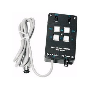

« respuesta #1 : Mar, 15 Mar 2011, 19:50 UTC »
El motor unitario de AR tambien tiene mando y la velocidad de seguimiento prefijada, tambien es montar y listo, creo que si que lleva un potenciomentro interno pero es exclusivamente para que lo toque el que sepa de que va y por si  la velocidad de seguimiento se "descontrolase", aunque la velocidad de seguimiento sea "fija" tambien es posible moverse mas rapido en caso de busquedas, es lo mismo que si compras el kit de AR y DEC pero solo con un motor y el mando adaptado solo a ese motor, pero en todo lo demas es igual, es mas comodo claro esta tener ambos motores, pero con un buen ajuste y alineado solo con el AR para el seguimiento, si el presupuesto es mas justo, tambien se puede trabajar.
No se si te referias a esto raticulin, pero es que me ha parecido que distinguias el motor AR del Kit completo pero por lo que tengo visto es casi lo mismo, a excepcion claro esta de que lleve o no el motor DEC y de que el mando controle solo uno o los dos.
Seria esto:
Solo motor AR
Kit de ambos motores

« respuesta #4 : Mar, 15 Mar 2011, 22:54 UTC »
es que va con mando aunque no salga en la foto
para tener solo motorizado en AR (para planetaria puede servir)
aquí tienes la versión que son 30 euros menos, por si vas apurado, pero creo que no vale la pena
https://www.astroshop.es/drive-motors-without-goto/skywatcher-r-a--driving-motor-for-eq-3-mounts/p,1499?affiliate_id=astronomo
