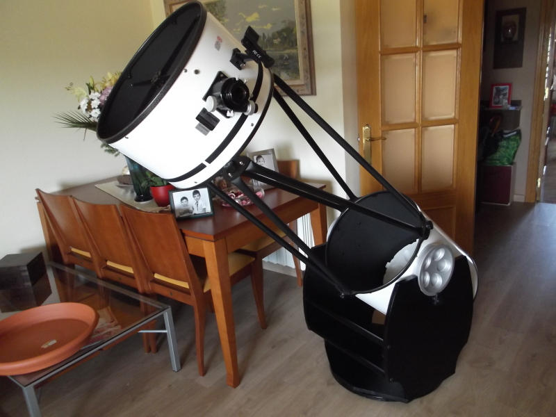

Hola a todos,
hace poco que me he hecho con un LB16, la verdad es que ya tenía claro que era un bicharraco grande, grande, así  que tenía que buscar alguna solución para como mínimo poder mover la base por el piso, algo imposible con la base que viene de serie ya que su diámetro hace que no pueda pasar por las puertas.
Así que lo primero ha sido rehacer la base con dos objetivos: reducir el peso y que pueda pasar por las puertas.
La nueva base la he realizado con contrachapado fenólico de pino mucho más ligero que el conglomerado que trae de serie. Ahora mismo la base pesa 13,2Kg, lo que la hace mucho más manejable, además he reducido la circunferencia de la base a la mínima expresión con lo que ahora tiene solo 55cm de diámetro.
El resultado es el que os muestro en foto:
Aún no he acabado ya que tengo en mente hacer algunas cosillas más pensando en la sesión de observación y  que ya os iré comentando.

Ahora habrá que ver como afecta el haber estrechado la base a la estabilidad del conjunto, ya nos cuentas  OKOK
En un principio no debería afectar mucho ya que la base continua siendo bastante amplia además de que el centro de gravedad no ha variado respecto a la estructura original.
Por la red hay varias modificaciones de este tipo y nadie se ha quejado, aunque hasta que no lo pruebe no podré hablar con propiedad  Giñar
Hay quien las hace en plan comercial
https://www.dobstuff.com/customrockerbox.htm
Esa web ya la tengo presente, es un vínculo permanente en mi navegador, solo me echa atrás que hay que cortar la chapa del tubo y eso me da mucho respeto.
No descarto que en un futuro me plantee una montura UC. Por la red hay verdaderas virguerías y para muestra un botón
https://www.roelblog.nl/2012/11/bouwverslag-406mm-f4-5-truss-dobson/

Rumbert, he de felicitarte por los logros, no me compré ese telescopio por el tema del peso y de la base,
ahora me arrepiento, con cortar un poco la base me hubiese servido, y el peso...
Mucho más pesa la montura que le hice a mi refractor sw 150/1200 y no tengo problema de sacarla.
Todo es cuestión de maña.
Admiro a la gente que no se conforma con lo que hay y busca solución a los problemas.

¿ las pastillas que lo sustentan están en la misma distancia radial original ?
Hola Sebtor, ¿te refieres a las patas que hay en la base?, en la base actual están 1 ó 2 cm más a dentro, no creo que sea apreciable. A ver si puedo salir al campo y probar a ver como va y definir que se debe tocar/ajustar.
Ahora mismo tengo en la cabeza el contrapesado del primario, y no tengo muy claro como hacerlo, para que sea fácil de colocar y ajustar.
