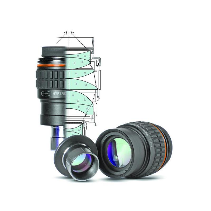

mensajes: 28215
« respuesta #17 : Mié, 24 Feb 2010, 10:07 UTC »
este es el telescopio?
la verdad?  sin duda a por los Hyperion
Ocular Hiperion de 8 mm           Ocular Hiperion de 13 mm
te darán  153x y 250x

mensajes: 28215
« respuesta #19 : Mié, 24 Feb 2010, 15:49 UTC »
tienen muy buena prensa y buenos reviews
considerados como los mejores oculares de *alta calidad* por relación/precio
mira:
Apparent field of view (°)     68
Type of build    SWA
Eye relief (mm)    20mm.
funcionan en pasos de 1.25"  y 2"
si le quitas la pieza de 1,25"  (no hace falta aunque observes con un portaocular de 2") asi que nunca se te van a "colar dentro", ... a lo que iba si le quitas ese adaptador se te quedan en un 35mm.  pero parece que tienen una "curvatura" molesta entonces

« respuesta #23 : Vie, 05 Mar 2010, 11:15 UTC »
250x  quizás es mas que mucho, y mas que demasiado para un Hyperion
difícil llegar bien a esos aumentos, y yo me decantaría por un ocular de "tipo planetario"

mensajes: 28215
« respuesta #27 : Vie, 05 Mar 2010, 21:48 UTC »
si, sinceramente, ese 40 cuando lo pruebes verás que tienes que cambiarlo
(antes de mirar por el telscopio, puedes hacer ahora la prueba de mirar al techo iluminado, con un ocular en cada ojo,  compara el campo del 32mm con el 40mm ya verás)
los X-Cel nunca me han gustado, al menos los que yo he observado, pueden tener relieve ocular pero también tienen como un blackout en el campo visual algo molesto.  (algo mejor que los ELux o OMNI, pero no llegan a oculares "buenos" como para dar el nombre a una gama - cosas de Celestron)  eso los ULTIMA esos si
los Vixen, ojo no es lo mismo los NPL que los NLV
(mejor servicio te hará un prisma dieléctrico)  la barlow también pero con 2000mm de focal, de momento la dejaría estar, ... es ver si la tabla de aumentos que tienes, si la duplicas si sirve de algo
con sinceridad, tal y como lo tienes ahora, me iría a por oculares decentes, pero bien escalonados
el Hyperion hubiera sido para sustituir ese extraflat (tiene marca?)  16mm.   da el aumento ideal para un paseo celeste a buen aumento en tu telescopio el 17mm  o el 21mm Hyperion
los otros, de menos focal, pse, NO  (son oculares muy buenos, especiales, es para tener uno solito)
para planetaria  desde el más debil Saturno, hasta lo mas contrastado en condiciones normales
12mm   166x
10mm   200x
8mm    250x
para probar en cada noche cual se te adapta mejor y a cada objeto, según brillo y seeing
antes de comprar calidades muuy superiores, deberías tener un 12, 10, 8  normalitos al menos
consejo resumen
sacarte de encima ese 40
y ese 16 sin marca, me huelo que también fuera,
 al menos es el rango que SI hubiera comprado un Hyperion el 17mm o el 21mm  que es con lo que disfrutarás
comprar:
12, 10, 8   https://www.astronomo.org/foro/index.php?action=pages;sa=9   tipo planetary (en vez de primar gran campo)  te salen los 3 por menos de un hyperion
y un hyperion de 17 o 21  (si tu lugar es oscuro lánzate mas por el 21)
siento ser un poco ploffff  con lo escogido , pero te hablo con sinceridad
