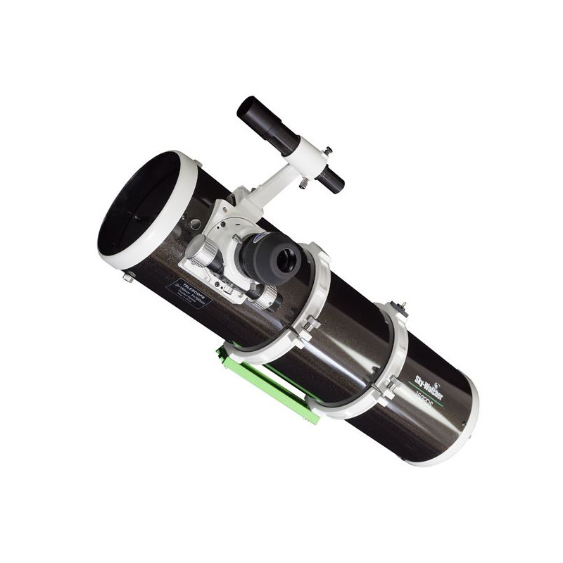

Con tu presupuesto de 1.500 a 2.000 € y buscando un equipo que de buenos resultados en visual y en fotografía, tanto planetaria como cielo profundo, creo que un Newton 200/1000 y una montura NEQ 6 sería ideal.
https://nimax-img.de/Produktbilder/zoom/19163_0/Skywatcher-Telescope-N-200-1000-PDS-Explorer-BD-OTA.jpg
https://www.astroshop.es/equatorial-with-goto/skywatcher-mount-eq-6-pro-synscan-goto/p,4070
Otra opción sería comprar un dobson motorizado y con go to de 10 a 12" el cual te permitirá muy buenas observaciones visuales y prácticar con excelentes resultados la fotografía planetaria con webcam. Puedes complementarlo más adelante con un pequeño ED 80 o un Newton 150/750 montado en una montura CG5 GT o HEQ 5 para fotografía de cielo profundo.
