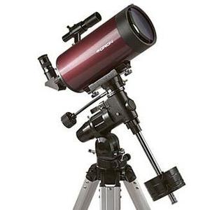

yo voy a proponer uno nuevo de la marca Orion (que tiene nuestro patrocinador, además de los anteriores)
Orion Maksutov MC 127/1540 Starmax EQ-3
como la idea es transportarlo por lo que veo, viene con bolsa de transporte para el tubo por lo que veo
del Skywatcher
con un Maksutov, no me gustan los buscadores esos de punto rojo de x1 , se necesita de algo mas, la verdad

Si que eres malo, si. Sembrando mas dudas en mi ya indeciso cerebro. ¿Como es q hay una diferencia tan grande de precio con respecto al Celestron? ¿Es peor el Orion? , Y con respecto a lo q comentas del Meade, todos son de 5", eso es poquito??? Quiero decir, estoy empezando, bueno, aun no he empezado, y me conformo con ver Jupiter con un detalle mas o menos y los anillitos de Saturno y sobre todo enseñarselos a los peques.

En cuanto a montura, si.
El tripode del Celestron es de tubular de acero, mientras que el Orion es de aluminio.
Además, la focal más corta del Celestron permite más versatilidad, ya que todavia permite campos bastante grandes.

las monturas ecuatoriales de arriba, son todas de iguales prestaciones
Celestron CG4 = Skywatcher Neq-3 = Orion Eq3 AstroView = tipo eq3-2
(menos las GoTo que son variadas, y otra historia )
minucias respecto el trípode que si de aluminio o acero, pero vamos ! .. y la pintura
lo de mezclar oculares de 1,25" y 2", es algo que hay que pensarse mucho, porqué después si compras algún filtro, vas a tener ahí un problema ...
un ocular de 2" en todo caso para tener el mayor campo posible a bajo aumento

Buff eso ya parece un poco enorme para la q estaba pensando. Cada vez estoy más convencido con el Orion q me has recomendado, pero entiendo q le debería pillar algún ocular más no?
Desde mi supina ignorancia me podéis recomendar marca y diámetro de estos??

no
eso va en una montura GoTo, de las de plástico para tubos mas pequeños
en éstos casos, no recomiendo comprar el último telescopio de la gama, los tubos están sobredimensionados para lo que ES la montura
tiene poco que ver con el Orion con el que lo comparas y su montura ecuatorial alemana
si quisieras un GoTo de éste estilo, transportable, te recomendaría un Celestron SE
pero eso de la transportabilidad, también recuerda que éstos bichos no funcionan de forma manual, solo con alimentación, y hay que llevar una batería (o powerstation)
