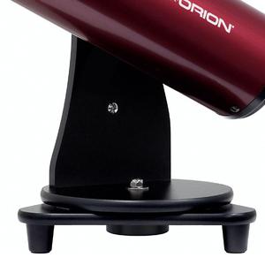

https://www.astroshop.es/orion-dobson-telescope-n-100-400-skyscanner-dob/p,23287
Éste no entiendo por qué es más caro que el anterior:
https://www.astroshop.es/orion-dobson-telescope-ap-80-350-goscope-dob/p,25134

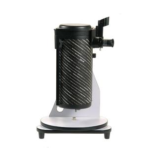

https://www.astroshop.es/skywatcher-dobson-telescope-n-130-650-heritage-flextube-dob/p,14966

por luminosidad ----> diámetro objetivo, el 100/400 parece buena opción indica peso total de 2.8 kg
el 130/650 es una gran opción, pero atención a la diferencia de peso, que te irás a los 7 kg totales aunque en volumen, al poder plegarse quede de los telescopios más reducidos por su potencia relativa

Muchas gracias Sebtor. Me parece que los Dobson son mejor opción para lo que lo quiero. En cuanto se lleva trípode casi se triplica el peso.
Mi duda ahora queda reducida a estos dos. El segundo lo mantengo porque no gira la imagen y permite ver la naturaleza, ¿no?

el segundo, debe invertir de izda-dcha la imagen, aunque veas de pié, ... pues permite observar desde el "culo" del telescopio, a la larga con un prisma amici, sustituyes ese 90º y te solventaría también el "problema"
el newton, invierte, y además a saber como "te pones orientado" para observar, lo cual también dará una inclinación a la imagen

Yo tengo el Skywatcher Heritage 130/650 y estoy encantado con él.
Es el que más diámetro y focal tiene en un diseño muy compacto, dentro de una calidad, con luz parásita tampoco he detectado tanta diferencia, te puedes hacer con una tela negra y cubrirlo.
Aquí mi post de cuando lo compré.
2º Telescopio de Viaje/Moto [elección: SW 130/650 Heritage Dobson, f 5]

Muchas gracias BCNAbel. La verdad es que ese modelo desde el principio me ha gustado mucho por la relación 'apertura+peso vs precio' pero me da la sensación de ser poco robusto y que se puede romper con facilidad al tener que andar extendiéndolo y retrayéndolo. ¿Qué sensaciones te da al respecto?
También veo que puede ser más complicado para ver el Sol ya que queda todo abierto y ya me han acojonado un poco con lo de perder un ojo... :-S
