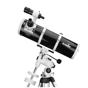

Uf!! loco me teneis XD. Sé que esta lista es larga, pero es que de unos me gusta el precio, de otros el tamaño, etc.
Recuerdo:
Normalmente va a ser para mirar por la ventana de casa, un décimo piso sin edificios delante, con contaminación lumínica aunque esporádicamente puedo ir al monte. No sé si será útil el GOTO aunque me gustaría tener algo motorizado para no tener que meter la mano y que la imagen tiemble.
https://www.astroshop.es/skywatcher-maksutov-telescope-mc-127-1500-skymax-bd-az-s-goto/p,14987?sid=0dc5406e4873ac26ecb95c8e7ab670d0#tab_bar_1_select
El más caro con diferencia, pero el más compacto y creo que el mejor. Aunque el mejor no siempre es el mejor para las circustancias.
https://www.astroshop.es/orion-telescope-n-150-750-astroview/p,13897?sid=0dc5406e4873ac26ecb95c8e7ab670d0#tab_bar_1_select
Bastante caro, aunque a lo mejor promete. No es mi favorito de la lista aunque lo pongo por si acaso veis algo que se me pasa por alto.
https://www.astroshop.es/celestron-telescope-n-150-750-omni-xlt-150/p,7881?sid=0dc5406e4873ac26ecb95c8e7ab670d0#tab_bar_1_select
Algo más normal. Aunque no sé si merecerá la pena gastar un poco más y tener el primero que pongo.
https://www.astroshop.es/skywatcher-telescope-n-150-750-explorer-bd-neq-3/p,15330?sid=0dc5406e4873ac26ecb95c8e7ab670d0#tab_bar_1_select
No sé la diferencia con el anterior.
https://www.astroshop.es/omegon-telescope-n-150-750-eq-3/p,13764?sid=0dc5406e4873ac26ecb95c8e7ab670d0#tab_bar_1_select
El más económico. Pongo este pensando "para qué gastar 500€ en un capricho de pocos dias al año?" aunque me jefe me dijo hoy "precisamente, mejor gastarse dinero, comprar uno bueno y no dé molestias al cabo del año. Mejor uno bueno y caro que uno barato y que cuando lo cojas tardes más en calibrarlo, limpiarlo, montarlo que en ver algo y disfrutar".

« respuesta #12 : Lun, 31 May 2010, 20:36 UTC »
los GoTo's de plástico, cuando pases de ciertos aumentos temblará  (así como las monturas EQ1  EQ2 --  y monturas mas grandes pero sobredimensionadas de tubo)
a igualdad de prestaciones entre algo Celestron vs. Skywatcher, cógete Skywatcher,  sale todo del mismo horno,  Celestron le da más colorido diseño exterior, pero tienes lo mismo algo mas caro y con un ocular menos
Astroview de Orion, es clónico de la EQ3-II de Skywatcher, así que es caro
con lo que es Orion, en Europa hay que dejarlo en segundo lugar normalmente porqué viene mas caro que en USA
de los 150/750 que has señalado el mejor es el Skywatcher por precio
si quieres una montura superior que aguanta casi el doble de peso, ello quiere decir que casi no te vibrará
o sea algu superior en montura tubo y oculares accesorios:
Bresser 150/1200 Messier MON-2
https://www.astronomo.org/foro/index.php?action=pages;sa=5
simplemente la diferencia es lo que vale
el Omegon, pues a ver,  lo peor que tiene es que la montura se queda corto y te bailará, hay que trabajarse lo que quieras ver,  por el que quiera un 150mm.  y su economía no le permita nada mayor ES SU (única) OPCION, de tener un reflector de 150.
pero no es una ganga, es que dejas de comprar montura,
creo que es un clónico de una vieja obsoleta eq3 en su tiempo
no verás visualmente muchas diferencias en las monturas,  guíate por lo que te decimos, ya que las modernas pueden tener mucha apariencia, incluso parecer mejor, y no aguantar la mitad

Empezando la lista por el final, fíjate la ENOOOORME diferencia entre la montura del último (Omegon 150/750) y del penúltimo (SkyW 150/750). A simple vista ya puedes imaginarte la diferencia de robustez entre una y otra: Esa debe ser, básicamente, la diferencia de precio. Según la descripción el Omegon lleva una EQ-3 pero...
En el buscador también se aprecia diferencia, pero según especificaciones, llevan el mismo (6x30)
En mi humilde opinión, entre los que expones ese SW 150/750 con la EQ-3 parece el más apropiado para empezar... siempre que tengas ganas Sonreir
Bueno, y el primer SW 127/1500, es práctico si lo vas a mover, y cómodo por el GoTo... pero también tiene sus pegas, pierde la gracia de buscar objetos (con esa montura, en "manual" va a costar encontrarlos... y sin pilas se queda muerto, no se mueve)

Voy a colmar el vaso . Si tuviera que escoger estaria como tu , echa un lio je je . Pero si tienes un presupuesto de 400 ,estiraria un poco mas y me iria al Bresser con la moon-2 .Tambien es verdad que luego tendras que ir ampliando equipo con oculares y motores , pero cada més un estiron de la nomina
Lo que me sorprende es que la neq-3 sea inferior a la eq3-2 ,cuando veo que es la nueva version ?????' . ¿ lo he entendido bien ?
En cuanto al seguimiento , no has de tener ningun problema . Orientandola lo mejor posible al Norte ,simplemente con el mando AR iras siguiendo bien los objetos , retocando de cuando en cuando con el de DEC .
Suerte  OKOK
Pd . Aqui hay alguien  que veo que  le han vuelto a rebajar el cargo  ,ja ja ja . Hay que ver ¨usuario ¨.Esmerate que pronto seras un principiante ,  Sonreir Sonreir. Lo siento por mi fijacion , pero desde pequeña oia a mi madre aconsejarnos que nos buscaramos ¨ novios con futuro ¨. Que lastima , no le hicimos caso leng
quien dijo eso ? ...  si he sido yo, habrá sido una percepción
el OMEGON es para quien NO puede gastar mas de 250, pero por su montura está el conjunto en un límite inferior
digamos que dentro de los baratos y malos, es lo mejor  .. pero si te has hartado de holguras no es buena idea
el motor que puede llevar es de Ascensión REcta a pila de 9 volts
(es el telescopio que deberías considerar si quieres algo grande y no llegas con los otros ... pero si tenias un presupuesto de 400 euros olvídalo)
todos los ecuatoriales, con un solo mando, el de A.R.  puedes ir siguiendo (compensando) el movimiento terrestre, y tener el objeto centrado.
de ser tú, si tienes espacio, me plantearía seriamente el siguiente telescopio
SkyWatcher EvoStar 102/1000 NEQ3 BD
https://www.astronomo.org/foro/index.php?action=pages;sa=3
para utilizarlo pocas veces, y rápidamente, no te dará problemas. No tienes que colimarlo.
sólo le falta una lente de barlow, y quizás un ocular más intermedio
Ese era yo !! y con mi escasa experiencia con el, os puedo decir que para mi, personalmente y sin haber probado otras, la montura es un asco.. no va muy bien y no me esta facilitando mucho las cosas ( ya de por si dificiles )  y eso que la trato mejor que a mi novia  Indeciso Indeciso

Me a parecido leer que la NEQ5 tiene mucha apariencia? es débil o que?
Es débil para un Skywatcher 200/1000 explorer BD NEQ-5?
Realmente necesitaba palabras como estas: "para ti, este telescopio!". Soy muy indeciso y realmente no sé lo que necesito.
Ese telescopio me gusta, pero se verá el espacio profundo?

Yo me compré la semana pasada un 150/750. Como puedes ver, soy muy nuevo con el.
La verdad es que es suficientemente transportable: el fin de semana me lo llevé a la montaña, y no me costó mucho montarlo y empezar a hacer las primeras pruebas. Ayer por la noche lo monté en un rato y lo saqué al balcón. La verdad es que si que necesitas un poco de espacio para moverte con el, no por que sea muy grande, pero si que te tienes que poner a un lado para mirar... Con todo y eso, yo no tuve mucho problema... Quizá el lío mayor fue porque estaba mirando hacia el sur - suroeste y quise "darle la vuelta" y mira hacia el este.... y entre que la montura es ecuatorial y que estaba en el balcón, no fue tan trivial... me tropezaba con la barandilla del balcón y tuve que hacer unas cuantas maniobras... pero se pudo hacer. Supongo que con práctica no debes tener mucho más problema... si no, supongo que tocará desmontar orientar la montura hacia el otro lado y volver a montarlo.
En cuanto a la montura, de momento tampoco la encuentro tan justa... Que no va sobrada, seguro que no, pero mirando saturno con 100 aumentos, me tropecé un par de veces con el trípode y sí, se movía la imagen, pero sólo un momento de nada, luego volvía a estabilizar.
Lo que si que haré, en cuanto se recupere un poco la economía será motorizarlo... que aunque no lo parezca, la verdad es que la tierra se mueve muy rápido.... te descuidas y se te sale del campo de visión...

Pero si mueves la montura de su puesta en estación correcta (N), te costará mucho hacer el seguimiento de los objetos!
Aexo, por eso mismo que comenta buzo (entre otras cosas) es por lo que Sebtor te recomienda un reflector: El ocular va en la parte trasera, por lo que siempre debes colocarte detrás de él (en los reflectores te pones al lado) y hace más cómoda la observación desde espacios reducidos como un balcón, donde siempre hay un lado (interior del domicilio) hacia el que no vas a girar.
La barlow X3 tal vez sea demasiado aumento para la capacidad de los telescopios que estás valorando. Mejor x2, con una focal de 1000 y un ocular de 10mm (100x) estamos hablando de saltar de los 200x (límite de un 102mm) hasta los 300x, que son inasumibles la mayoría de las veces.
Pero tal vez incluso puedas prescindir de ella, quizá mejor un buen ocular para planetaria... Sebtor sabrá recomendarte.
AH! ni se me ocurriría discutir con Sebtor, me lleva varias décadas y algún lustro de ventaja Sonreir
Y después de unos meses leyendo por aquí, me voy dando cuenta de la razón que tiene y del porqué recomienda ciertas cosas. Se puede seguir su consejo con los ojos cerrados, aunque al principio lo que nos diga nos suene a chino, porque no solo aplica el conocimiento (te recomendaría lo mejor en calidad), sino también el sentido común (recomienda lo más apropiado calidad/presupuesto)
Si no llega a ser por él yo estaría ahora como dice Sgt. Brutto, sufriendo una montura como un flan. Menos mal que la cambié a tiempo Sonreir
