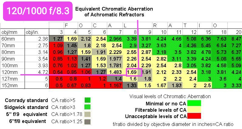

« respuesta #1 : Mar, 13 Jul 2010, 21:46 UTC »
características y especificaciones técnicas del Skywatcher 120/1000 EvoStar BD NEQ-5
ésta es su posición en el cuadro teórico de los acromáticos, fijaos bien que es equivalenteal ETX-70 / 350 !

Algo de cromatismo tiene, eso es inevitable siendo un refractor acromático con una focal relativamente corta, pero es bastante reducido y no va interferir en las observaciones, al menos después de haber observado por el de Mercè, que es exactamente el mismo tubo, puedo decir que la imagen es muy buena, aunque no tanto como en el mio que tiene una óptica de mayor calidad. Sinceramente creo que por ese precio no encontrarás nada mejor.
