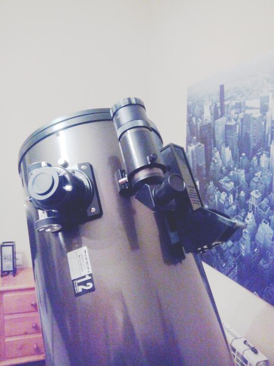

Con la previsión de, en unos meses, hacer alguna escapada, estaba pensando en adquirir un Telrad para reforzar la búsqueda. De poco servirán mejores oculares si consumo la mayor parte del tiempo en la búsqueda, y lo que he leído por aquí me ha dado muy buenas sensaciones.
Supongo que cuando lo tenga (el telrad) en mis manos muchas de las dudas quedarán disipadas, pero la principal que tengo es la de su ubicación, ya que mi intención sería colocarlo (quizá más apropiado decir "engancharlo") sin tener que retirar el buscador actual.
¿Algún consejo en este sentido?

Te pongo una foto del mio con doble buscador para que te hagas una idea.
El telrad lo uso de aproximación y afino con el óptico de 9x50.
