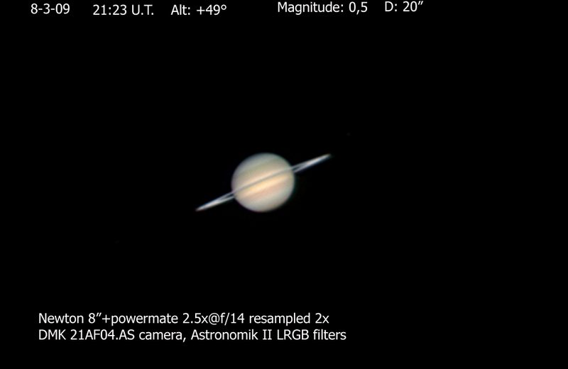

Hola Mario, tengo un tubo Newton de 8" a f/6 y un S/C del mismo diametro y he experimentado en fotografía planetaria con los dos y las mejores fotos las he sacado con el Newton mas o menos a igualdad de condiciones, el margen no es que sea abismal pero si apreciable, o sea yo tambien intentaría motorizar ese Dobson que seguro te va a dar buenos resultados.
En esa abertura tubos mejores que este hay pocos, quizas un Maksutov ruso pero con éstos hay que preparar la cartera y con un refractor ni te cuento. Sobre los MC en Cloudynights había un ruso o ucraniano que con un bicho de esos sacaba fotos planetarias apabullantes, comparables a un S-C de 11" ...el aparato era un Maksutov-Cassegrain 9" de la casa Santel (un ingeniero de Intes Micro que se lo montó por su cuenta), desde luego uno de éstos si que lo cambiaba por el newton en este rango de aberturas, pero pocos mas.
Sobre las barlow con los 1200 de focal imprescindibles, a ser posible las Powermate de 2,5, 4 y 5x o alguna 3x de calidad, excepto Júpiter todos los planetas siempre parecen demasiado pequeños en la pantalla del portátil, depende mucho del seeing pero como mínimo hay que intentar tirar a f/15 o mejor a f/20. Pongo un Saturno a f/14 con el Newton ampliado 2 veces para que te hagas una idea de los tamaños, saldria algo parecido con la Powermate 5x al natural pero en esa epoca aun no la tenía
