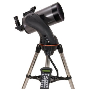

Hola, me presento, soy Eduardo y hace unos meses me compré un Celestron Nexstar 127 SLT,
Telescopio Maksutov MC 127/1500
NexStar 127 SLT GoTo
de momento estoy conforme con él y me gustaría que me aconsejeis algún accesorio para ver más cosas y mejor. También quiero iniciarme en la astrofotografia, pero no tengo ni idea que adaptador comprar, tengo una nikon réflex, pero tengo ganas de comprar otra mas compacta.
Cualquier opinión comentario o ayuda lo agradeceré mucho,
saludos.

Yo empecé con ese mismo. De hecho aún lo tengo y de vez en cuando me acompaña en los viajes.
Como accesorios te aconsejo una buena diagonal dieléctrica que ya te valga también para cualquier otro tubo que te compres en el futuro. La que trae de serie es flojita. También un buen ocular. Un Hyperion si puede ser (gran relación calidad precio)
Ah! Y una powertank, arrancador de coche o cualquier otra batería externa. Porque con las pilas el seguimiento del Go To es nefasto. Yo tengo un arrancador de baterías del Carrefour y va de lujo.
En cuanto a astrofotografía, una reflex quizá sea mucho peso para esa montura. Ese telescopio con una CCD te iría mejor.
Un saludo y bienvenido.

Gracias hombrejota, a que te refieres con una diagonal diélectrica? Soy muy nuevo y no entiendo estos términos, el ocular Hyperion de que medida me recomiendas? Y la cámara ccd ya viene lista para montar o hay que adaptarla? Perdona si soy muy pesado pero estoy entusiasmado con este tema y eres el único que ha contestado, jaja. Saludos
Ah, la ultima, donde me recomiendas comprar, vivo en Barcelona pero no me importa comprar online. Graciassss

Mira, prismas diagonales son estas cosas:
https://www.astroshop.es/accesorios-para-telescopios/prismas-espejos-diagonales/15_20
Ocular pues depende lo que quieras ver. Si planetas y lunas uno de focal corta y si quieres ver grandes campos estelares pues uno de focal larga con gran campo. Quizá un Hyperion que da versatilidad.
https://www.astroshop.es/accesorios-para-telescopios/oculares/15_10
Sobre dónde comprar pues hay muchas tiendas. Prefiero no recomendar ninguna porque en todas te van a atender de miedo. Si quieres saber alguna en ti ciudad Google te ayudará mejor que yo.
Y pregunta todo lo que necesites, que para eso estamos.

Ah! Ylas CCD suelen venir con barrilete de 1,25" por lo que no necesitas más para adaptarlas a tu tubo. Eso sí, necesitas un portátil.
