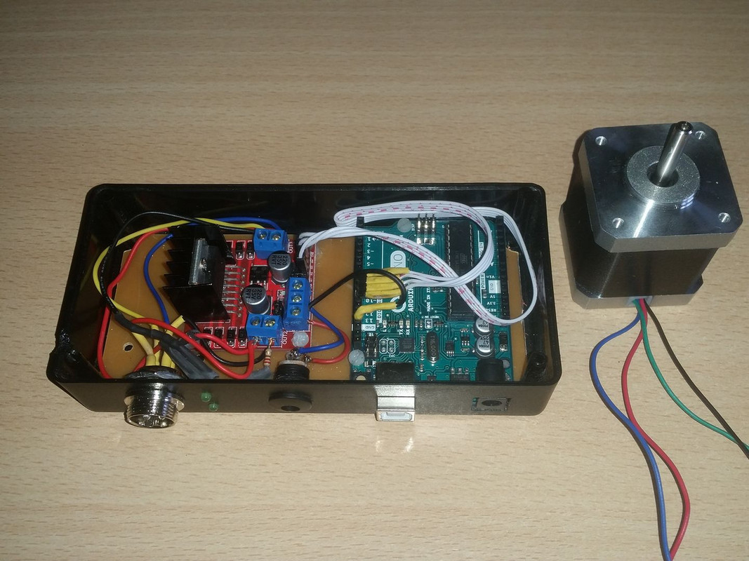

« respuesta #10 : Sáb, 14 Ene 2017, 19:03 UTC »
Así a priori si parece complicado

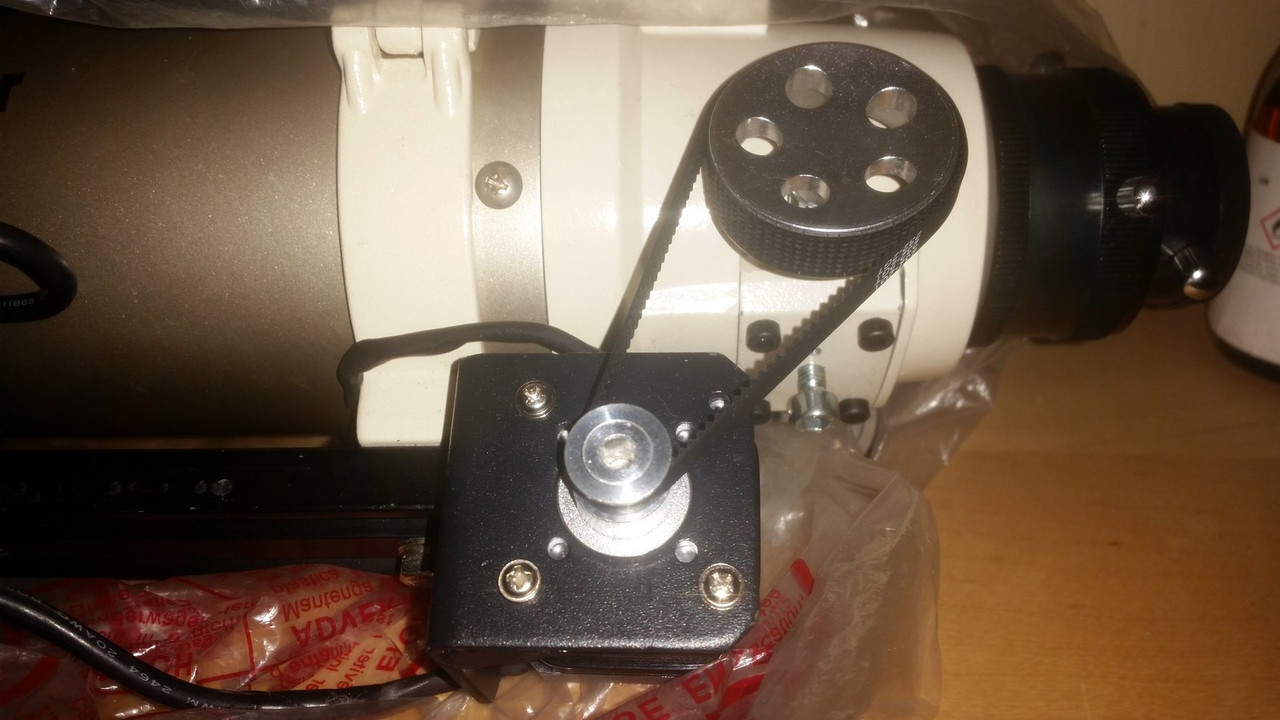

Así es como dejé la cajita de control, son cuatro cables. Sonrisa
y el montaje en el enfocador, sin mucha complicación.
Para los motores (tipo steeper)
En Stepper Online compré el Nema para montar la Dolly, creo recordar que en cuestión de tres días ya tenía el pedido en casa, trabajan muy rápido.

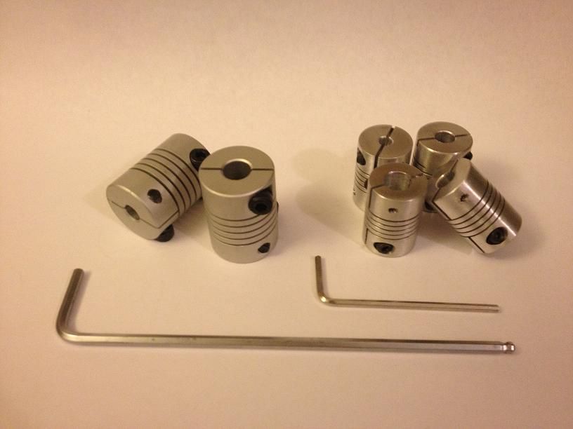

Aparte, solo falta el acople entre ejes motor/enfocador (menos de 1€ en eBay), y el soporte del motor al telescopio, que con un poco de mano te lo haces tu mismo OKOK (si lo montas tu todo tendrás que hacerlo igualmente Giñar )

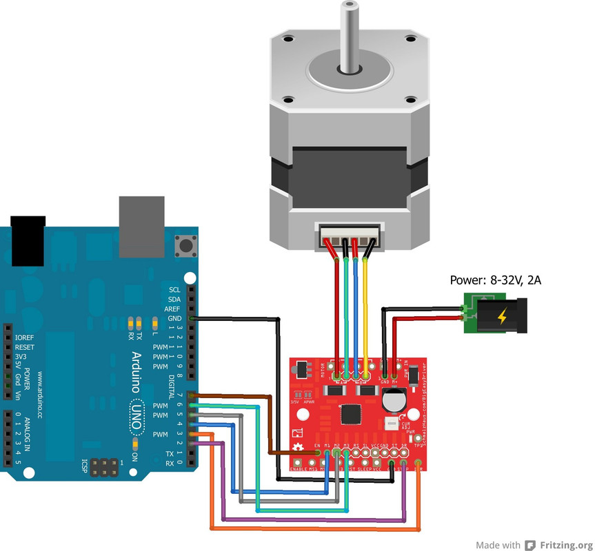

Estaba buscando un esquema de conexiones en formato PNG pero ahora no lo encuentro pero vamos, es muy sencillo. Sonrisa
En el caso del L298 se comparte la masa con el Arduino. Entonces, partiendo de la entrada de 5v que proviene de la alimentación se sacan dos cables, uno para el driver (L298) y otro para el Arduino.
Con esto alimentamos ambas placas, el Arduino trabaja con el voltaje correcto a través del PIN de 5V y el driver tiene el amperaje suficiente, que es lo que comenta Susaron, de lo contrario el motor saltará pasos o no tendrá el par necesario.
Por otro lado, en el montaje que hice, el arduino no hace falta ni alimentarlo, se sigue compartiendo la masa para que exista un negativo común por el tema del driver pero se alimenta perfectamente a través de los 5v que le aporta la conexión USB del PC. Si véis la foto que puse más arriba, no tiene conectados los 5v en ningún punto de la placa.
Ambas placas con una fuente de alimentación de 5V trabajan bien y sin generar calor, de hecho el mío lo he probado con la caja cerrada y sin problemas. Después también, a través del software tienes la opción de enclavar el motor o que una vez haya realizado el foco se desconecte la bobina para ahorrar energía, ahí ya dependerá del set y enfocador que tenga el telescopio.
En el caso del ED80 con el enfocador Crayford se mantiene el foco sin problema.
« Últ. modif.: Sáb, 14 Ene 2017, 23:32 UTC por LinP »

Este es un ejemplo de conexión con un easydriver, no es el L298 pero prácticamente es lo mismo, si te fijas el arduino solo tiene conectados los pines de control al driver.
« respuesta #22 : Dom, 15 Ene 2017, 11:48 UTC »
Visto así tampoco es para tanto, y al utilizar el L293D las conexiones son menos al encajar en el arduino, solamente el cable USB y aprovechando el cable de que alimenta la refrigeración de la cámara...

Por otra parte se puede acoplar al enfocador sin correa ni polea, directamente al eje, no?

Se puede adaptar el motor directo al eje del enfocador mediante un acoplador flexible, en el enlace que ha puesto Bufot sale,
de hecho así es como lo monté la primera vez, me hice una pletina de aluminio y lo acoplé directo. Funcionar, funcionaba bien,  ahí lo único que igual deberías usar la versión de motor con reductora para lograr mayor precisión y fuerza en el eje del enfocador.
Al final, cambié el montaje y lo adapté mediante polea y correa. Sonrisa
Si vas a cargarle poco peso imagino que cualquier motor Nema17 te lo moverá sin problemas, mira las especificaciones y el torque, suelen expresarlo en N/cm.

Bien ya he pedido el Arduino UNO + L293D + una cajita para el montaje.
El motor voy a mirar en el trabajo que igual tengo algo, lo que si tengo es polea y correa del tuneo de la montura e igual me sirve.
Otra cosa es la sonda de temperatura, realmente es necesario?
Gracias LinP por la paciencia  OKOK
Pues respecto a la sonda de temperatura, sinceramente ahí no llego, puedo imaginarlo pero nunca lo he visto necesario. Creo que el firmware que he puesto al principio del hilo está preparado para la sonda, entre otras cosas (lcd, wifi, etc...)
y para lo que haga falta madaleno, conforme vayas avanzando, vamos comentando dudas.  OKOK

Ah y por cierto Madaleno, el sistema en el que combinamos el Arduino UNO con el shield L293D también se puede hacer wifi o bluetooth en el futuro, al ser las placas apilables tras unir el UNO con el L293D puedes poner sobre este el shield wifi. Por cuestiones de uso energético yo lo haría Bluetooth además estos son más baratos que los XBees wifi y consumen menos energía. Pero bueno vayamos todos poco a poco.
Es como un tetris.
« Últ. modif.: Dom, 15 Ene 2017, 15:48 UTC por Susaron »
« respuesta #28 : Dom, 15 Ene 2017, 16:37 UTC »
 Sonreir Sonreir Gracias Susaron pero déjame que monte primero el UNO y que sea capaz de mover el motor  OKOK
