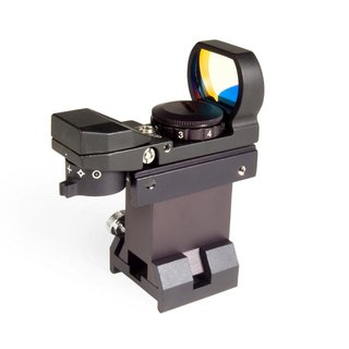

TelRad: probablemente el mejor Buscador para tu telescopio
un Buscador de punto rojo, (red dot) que sea sólido y duradero
