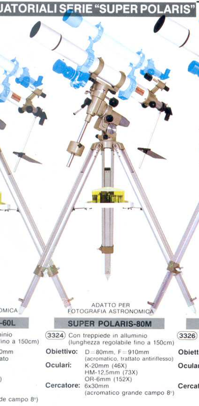

En estos momentos he visto un Vixen 80/910 Super Polar, que puedo conseguir por 140€, no estoy seguro sea un chollo pero es una cantidad que me puedo permitir y si las lentes son medianamente buenas puede ser una forma de empezar.

En la actualidad tengo en mente un Vixen 80/910 Super Polaris 80M, que sabiendo obviamente que tiene unos años por lo que os he leído las ópticas no son malas para empezar, y el trípode lo aguanta más menos.
Según el folleto original sirve para astrofotografía, pero entiendo que no debe ser muy de fiar por los años

Os dejo una foto del Vixen que os comento.

Hola y bienvenido Bettored. Antes de recomendarte algo, ¿lo de coger experiencia con la ecuatorial es por algo en concreto?. Lo digo por descartar los dobson.
En cuanto a ese 80/910 sobre SP, quien creo que tenía uno era Sebtor, a ver si se pasa y te dice algo, hablaban bien de él, de la montura solo había quejas del trípode aluminio. Pero bueno, ya te dirán.

El conjunto vixen de tubo y super Polaris yo si te lo recomiendo siempre y cuando esté bien cuidado y en condiciones.
Yo tengo ese equipo del 1986.
Es una buena montura y un tubo muy ligero sobre 2,5 kg , tiene muy poco cromatismo por su focal larga , si se lo buscas , le encuentras , pero ya te digo en objetos muy brillantes tipo venus , en lunar y planetaria es inapreciable.
El tubo por lo menos el mío equipaba portaocular de 0.96 pero por 20€ tienes el adaptador vixen de 1,25 que va roscado y solucionado.
La montura puede funcionar en ecuatorial y en altacimutal, con solo tocarle un pasador que lleva. Lo cual es una gran ventaja , para observaciones rápidas.
Si a sido bien cuidado el equipo es una gran oferta.
Mira qué no tenga hongos el tubo , y la montura de qué forma a sido guardada , no es lo mismo que solo necesite un reengrasado , que por los años le va a venir genial , que sí a estado montada con los pesos puestos en una habitacion muchos años como decoración ... ( Conozco un caso ) y la barra de contrapesos después de 10 o 15 años estaba deformada etc.
Míratelo bien y si merece la pena cojela no te arrepentiras.
Si puedes mostrarnos algunas fotos mejor.
