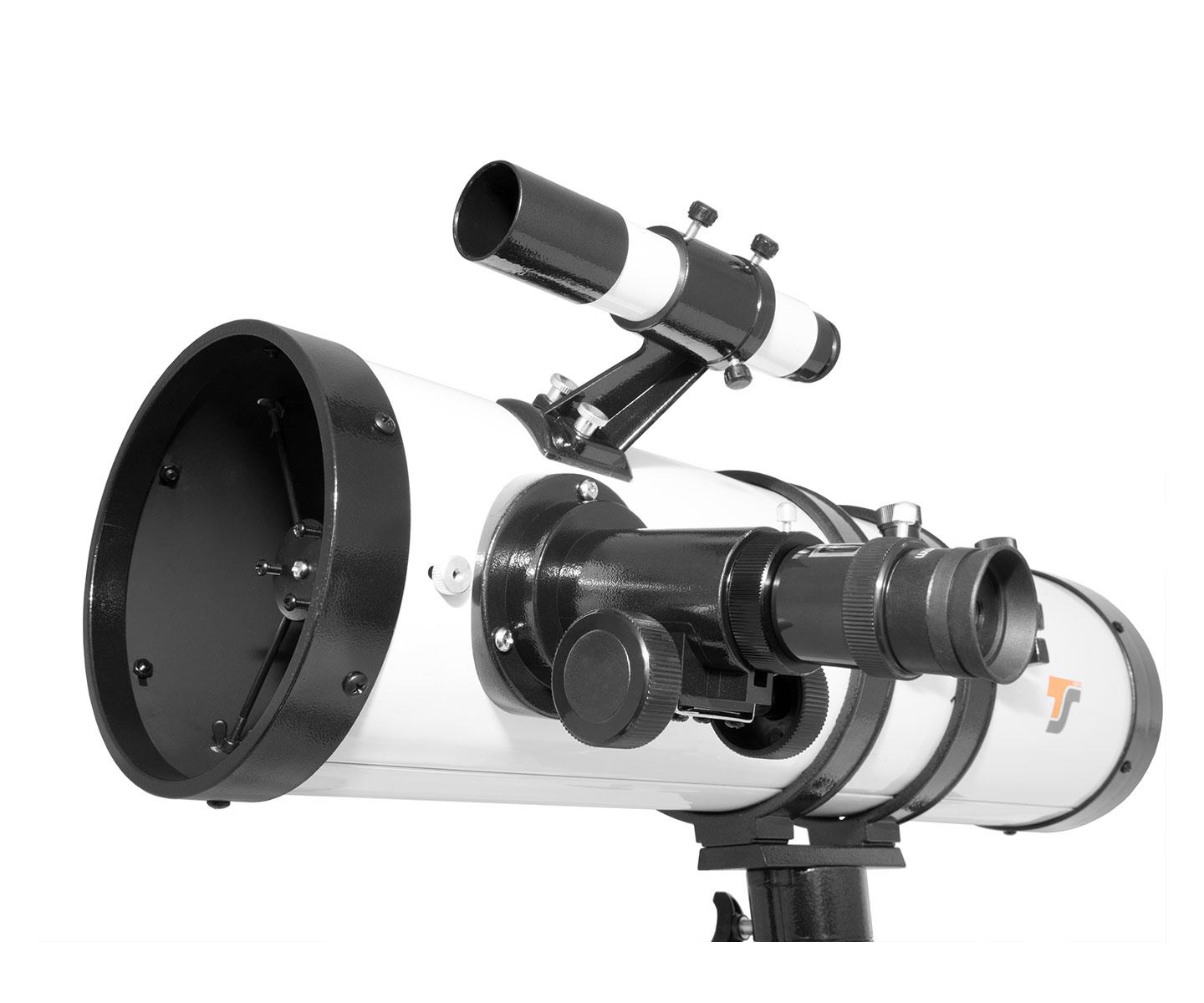

¿hay alguna forma sencilla de poder añadir un buscador de punto rojo y mantener el 6x30? ¿hay algún tipo de montura "doble" compatible con los dos tornillos que tengo?, o necesitaré taladrar el tubo para añadir un "segundo cacharro"?
Como ya he comentado en otros hilos, estoy empezando en esto (llevo empezando más de un año... pero es que lo uso mucho menos de lo que me gustaría).
El caso, tengo un TS 130/650, y estaba pensando en cambiar el buscador de plástico 6x30 que tiene por uno de punto rojo. He estado leyendo, y tengo claro que cada uno tiene sus pros y sus contras, y también tengo claro que no me quiero gastar dinero en este telescopio, puesto que aún estoy muy lejos de sacar todo su jugo, y este telescopio no merece grandes inversiones.
Y ya, por curiosidad ¿por qué los buscadores laser led son rojos, pero los punteros para señalar al cielo se suelen recomiendar verdes?

No creo que este soporte le sirva porque no parece que su telescopio lleve una base de cola de milano tipo  Synta

Yo al 130/650 le intenté poner este https://www.astroshop.es/visor-de-punto-rojo-y-de-proyeccion/rigel-systems-buscador-de-sondeo-con-dos-bases-quickfinder/p,50230
junto con un buscador 8x50 (en bases separadas) y cuando no molestaba uno molestaba el otro Sonreir o depende de la posición que tenía el tubo no llegaba al que estaba mas alejado.
Al final en el 130 me he acostumbrado a utilizar solo el rigel y me va bien, es carillo, pero siempre lo puedes utilizar con otro tubo (de hecho lleva dos bases).

Yo tengo un telrad y como tu dices no quiero gastarme mucho en el teles que tengo ahora lo he atado con un pulpo al tuvo. La verdad que aguanta la alineación estupendamente. Ademas, luego puedes ponerlo en un futuro telescopio. Yo creo que esta bien tener tanto un buscador con aumentos tipo 6x30, 8x50, 9x50 o cosas por el estilo y un telrad. Así tienes las ventajas de los dos a cambio de que el tuvo pese mas y haya que contrapesarlo mejor.
https://www.astroshop.es/visor-de-punto-rojo-y-de-proyeccion/telrad-buscador-de-proyeccion-de-con-base/p,5974
 este es el bicho en cuestión. Yo lo tengo junto con el buscador que traía mi telescopio.
si quieres algo más barato omegon tiene su copia. https://www.astroshop.es/visor-de-punto-rojo-y-de-proyeccion/omegon-buscador-radiant-con-base/p,58247
Son buscadores de punto rojo pero en vez de un solo punto tienen una diana. Muy fácil y cómodo de usar.

Veo que tenía un error de concepto, ya que pensaba que el "punto rojo" era un láser proyectado al cielo, y no un punto reflejado en el visor. Siendo así, la verdad es que no creo que me aporte mucho respecto a apuntar con la cruz del buscador (salvo la facilidad de no tener la imagen invertida).
Así que, de momento, creo que me quedo como estoy.
