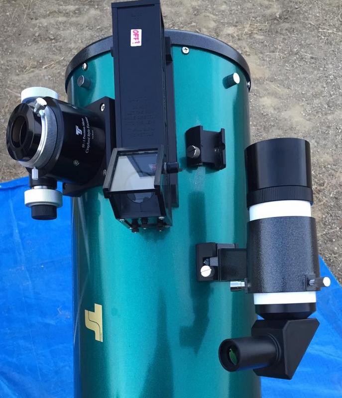

- Es la primera vez que tengo un tele con buscador. Esta tarde creo que lo he podido alinear bastante bien con una torre situada a unos km. Ignoro si hay que alinearlo cada vez que se monte el buscador sobre el tubo.

el buscador, en la teoría con una vez debería estar alineado, ... en la práctica: cuando saco un telescopio ES LO PRIMERO QUE HAGO y hay que hacer, alinearlo te facilita todo

El buscador cada vez que lo cojas siempre comprobarlo, por poco que se desalinee puedes acabar loco.

Dependiendo del tipo de soporte del buscador y de su calidad la necesidad de alinearlo cada vez que lo montas puede ser baja o indispensable. En el tuyo probablemente será baja pero como Sebtor comenta lo normal es ajustarlo con precision cada vez que se monta usando el primer ocular que debe ser de baja potencia.

Sobre el buscador... pues lo cambie rápido por un acodado pero tampoco me convenció. Sigo con el de punto rojo que me va coña, y con el 30mm metes rápido el objeto a seguir.

Yo usaba uno acodado, 8x50 de imagen derecha y un telrad simultáneamente. Con el telrad me ubico y con el otro afino. Para mí es imprescindible que sea de imagen derecha, primero por la comodidad de ser acodado, y segundo porque las rotaciones mentales se me dan fatal. Hay objetos que se ven casi mejor en el buscador que en el telescopio
. Pero desde que me hice el seguimiento tipo argonavis (pero muucho más barato) prácticamente no los uso.

-pues yo en su dia tenia pensado utilizar el acodado,pero ya no,yo como carta celeste utilizo el stellarium en el movil,desactivo el giro automatico,le doy la vuelta al movil y ya veo todo igual que por el buscador recto,solo me resta poner el FOV a unos 3º xq asi las dimensiones son mas parecidas aun de lo que veo por el buscador
-y direis vosotros,si pero por el buscador ya ves el objeto,y yo os digo que muchas veces mis objetos no se ven por el buscador,es mas,en ocasiones ni por el ocular del 12",necesito ir de estrellita en estrellita para acabar en un sitio negro y mirar por el ocular y sip,a la primera
otras como dije no lo veo ni por el ocular,pero se que esa es su ubicacion
-el acodado corrige arriba/abajo,pero no izquierda/derecha,el stellarium para movil no puedo hacer eso,al menos la version vieja (para mi la mejor) que tengo yo,seguramente que otras apps por ejemplo el skysafari si?vale,asi si,me serviria
-que fisicamente es mas comodo? si,pero me lo dificulta en lo otro
-el cenit,tiene que ser muy arriba para que me joda buscar durante un tiempo el objeto,si es de los faciles no tengo problema
-de los 80º pa bajo no me resiento de nada,un 12" es mas comodo que un 8" que te tienes que agachar mas

En mi caso y al igual que JDA uso ambos, acodado y Telrad. Con el Telrad me aproximo a la zona y con el acodado voy saltando hasta llegar al objeto. Hay ocasiones que uso los círculos del Telrad, pero son las menos. Pero voy a probar el método de Ojito, parece interesante sobretodo para zonas sin referencias para el salto.

hay gente que le cuesta eso de mover el telescopio hacia un lado y por el buscador recto ve que se va al contrario,yo estoy mas que acostumbrado,ni me entero ya,mi realidad es otra
yo hago mas caso de lo que veo a lo que hacen mis manos,con el movil volteado en mano veo que tengo que subir hacia el objeto,y mirando por el buscador subo,y yo asi lo siento,pero el que me ve desde fuera ve justo lo contrario

Sin duda, lo de las inversión de imagen requiere cierta práctica. y a unos se les da mejor que a otros. Encima, que el buscador esté en diagonal sobre el tubo no ayuda precisamente.

madre... Como tienes pegado el Telrad? Pesa mucho? Creo que acabare con uno.

Cita de: nicolai en Jue, 03 Mar 2022, 22:24 UTC
Pues con cinta de doble cara. Pesa muy poco.
