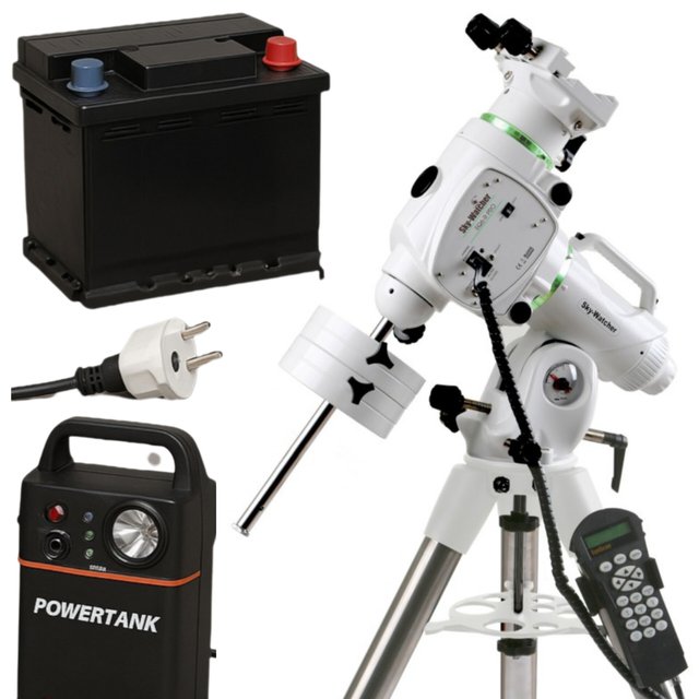

Hola a todos,
Esta semana voy a adquirir una EQ6-R Pro. Para el tema de la alimentación, había pensado en usar una batería agm de 12 V y 12 Ah, que es de lo que dispongo ahora mismo.
Esta batería sería únicamente para alimentar la montura. He leído que la montura consume unos 4 A (imagino que este dato será con los motores de ambos ejes moviéndose a máxima velocidad y con bastante carga en la montura).
En mi caso durante las primeras salidas solo voy a cargar la montura con el equipo del que dispongo en este momento, un C6.
¿Con esta batería me duraría para usar la montura unas 3-4 horas? Por favor dadme vuestro consejo ya que además va a ser mi primera montura ecuatorial.
Muchas gracias de antemano.

Hola, me parece que vas a ir un poco justo con esa batería aunque depende del uso; si la utilizas sólo para Lunar y planetaria quizás te podría aguantar perfectamente esas 3-4 horas, en cambio si te pones a hacer un maratón Messier o haces muchas búsquedas igual ya no.
Lo que me extraña es que la EQ6-R Pro gaste tanto , de las que tengo yo la NEQ6 tiene un consumo máximo de 2 A, y la Vixen SXD2 3,2 A con una carga de 15 Kg. y ésta tiene un mando con pantalla TFT de 5" que por sí sólo "chupa" bastante mas que el mando Synscan....de todas formas si realmente esa montura consume tanto razón de más para buscar una batería mas potente ( de 50-60 Ah mínimo )

En mi caso finalmente me decidí por una batería de 60ah, sumando el consumo de las cintas calentadoras, camara, Rasberry, etc. Quería asegurar no quedarme tirado.
Por si te sirve , actualmente uso estas de ciclo profundo y muy contento:
https://www.victronenergy.com.es/upload/documents/Datasheet-AGM-Super-Cycle-battery-ES.pdf
. Pero pesa.
Comote han comentado : Cuidado con los conectores y totalmente recomendado un regulador DC-DC a la salida.

Yo lo único que voy a decir es que si podéis, miréis vosotros mismos cuanto consume vuestra montura, seguro que os llevais una sorpresa mayúscula.
Yo lo hice con mi EQ6 cargada con un C11 y me dió un valor que no llegaba a los 400mA con los dos motores a máxima velocidad.
Y por supuesto hice la misma prueba con otra EQ6 que compré con el mismo resultado.
He dicho 400mA tirando la casa por la ventana ehh.

Estoy un poco con Hidra, se habla de consumos muy alto y luego no lo es. Pienso que lo ideal es hacer un buen calculo para no pasarse para llevar exceso de peso ni quedarse corto y perder la noche y la montura.
Yo lo que hice fue meterle un amperimetro a mi caja de baterías para saber los consumos reales de todo. Y por cierto lo que mas me sorprendio que consumiera cargando fue el movil lo meti en una toma usb y era medio amperio.
Mi azeq6 pues idem rondando el medio amperio... en fin la cámara, mas la camara guia con la montura y el asiair 1 amperio. Ahora mientras alcanza la temperatura la camara que son 3 o 4 minutos 300ma mas que se mueven los motores 300 ma mas que metia una cinta calefactora 300 ma mas. OSea a tope tope y puntual apenas llegaba a 2 amperios, lo habitual 0.8 a 1.1 amperio con casi todo.
En función de eso, eliges la batería, calcula las horas promedios, la perdida de vida de ciertas baterias, la durabilidad de las baterias , mirar a la de cuantas horas o consumo te DAN MENOS VOLTAJE, eso podria dañar la montura. La mia avisa con un piloto intermitente y si alterna rápido es chungo para la montura.
Yo aun no he comprado mi bateria , casi al 100% que sera de litio que por cierto he de comprar un cargador aparte. En breve, quizas en una semana haga la compra.

La prueba del amperímetro es lo suyo.
En mi ultima salida recordando este post, me dio por mirar el consumo. Teniendo en cuenta que la temperatura ambiente era de 17º y la cámara esta configurada a -10, la ieq45pro, la cámara guía, la raspberry y el astrolink ( este ultimo me hace de concentrador 12V y dispone de un monitor de consumo) , un hub usb y una cinta calentadora al 30%, me daba un consumo de 1,9 - 2.1 A.

Muchas gracias a todos por vuestros consejos.
Finalmente, en el sitio donde salgo con la montura tengo acceso a electricidad, por lo que me decidí a comprar un transformador de 220V/12V y 10A, con conector de mechero donde enchufo directamente la montura.
Al final más fácil imposible creo. Ya cintas calefactoras y demás lo conecto todo a un Hub Usb que saco del ordenador.
