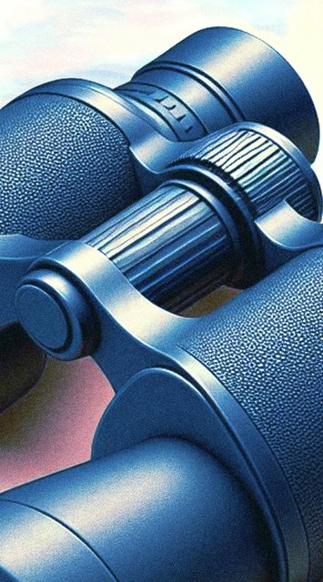

la pregunta inicial :     Tengo unos Celestron Skymaster 20x80 y comprobé durante la observación nocturna que estaban pegajosos en la zona del enfoque y en los apoyos de los pulgares. La sensación al usarlos es de baja calidad, pese a que llevan conmigo más de 5 años y siempre habían estado bien. Probé a frotar con un paño humedecido en aceite de oliva: mejoró algo, pero no queda como el resto del plástico. ¿Algún truco para limpiarlos y que no se queden pegajosos?  Gracias. Salu2!

limpiar deterioro de las gomas de recubrimientos de agarre
¿Por qué se deteriora y pone pegajosa la goma?
La pegajosidad se debe a la hidrólisis del poliuretano: la humedad descompone el recubrimiento gomoso de forma química, especialmente por:
  • Calor y exposición solar continuada
  • Humedad ambiental alta o condensación repetida
  • Almacenamiento en fundas cerradas de cuero sintético (atrapan humedad y vapores)
  • Aceites de la piel acumulados sin limpieza periódica
* La goma hidrolizada no se regenera. Solo se puede eliminar parcial o completamente. Los métodos de este hilo alivian o retiran el deterioro, pero no lo revierten.

Hola, compañero:
Eso me ha pasado en los dos prismáticos que he tenido. En el 15x70 de Celestron, también me ha pasado.
Prueba a pasarle un trapo humedecido con acetona.
Eso retira la capa exterior de goma y deja a la vista el plástico duro que tiene debajo.

« respuesta #3 : Mar, 19 Sep 2023, 09:13 UTC »
¿Y no se queda muy diferente del resto?
La acetona es abrasiva y me da miedo que se coma demasiado plástico y la apariencia luego sea peor.

Probé con un poco de acetona frotando con un paño y lo que hizo es quitar toda la capa pero de manera abrasiva así que es cierto que quita ese tacto pegajoso, pero deja el resto un poco basto.
En la zona pegada a los oculares donde vienen las letras en rojo del modelo no le puedo dar con acetona porque se llevaría todo.
