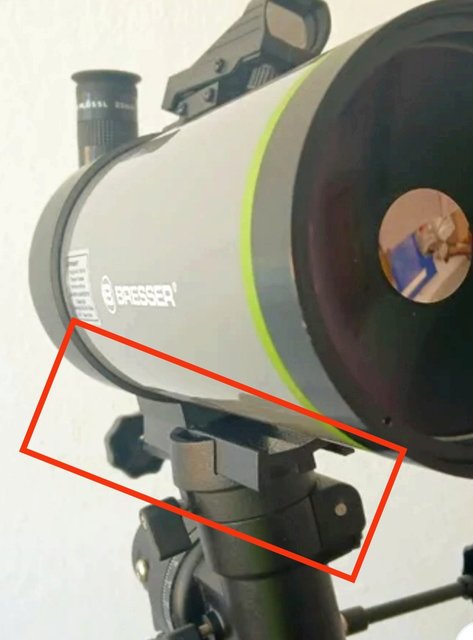

Hola, al final cogí esa montura, pero tengo un problemilla. O he montado el telescopio al revés o el visor se me queda en la parte de abajo. Si lo monto al revés, pasaría algo? Yo creo que no pero nunca he visto esta montura con el telescopio hacia el otro lado
Pongo la imagen como link, que como img no me la reconoce.
https://drive.google.com/file/d/1YUasDk8Qxm7qOWZB8jZCUPPBw1qNo4V-/view?usp=drivesdk

Suele ocurrir cuando compras tubo y montura por separado y la montura tiene el brazo inclinado. Aprovecha para ponerle un Telrad que, a mi juicio, es un buscador muy eficaz.

Me temo que tienes una montura para la derecha del telescopio, y un telescopio con el rail por la izquierda, o por debajo, no se ve bien en la foto. No son directamente compatibles. No solo es el buscador que está abajo, el tornillo de enfoque debería ir abajo, y lo tienes arriba, y tampoco será cómodo.
Si pones el telescopio al revés, te queda adelantado en la montura, el problema puede ser que la diagonal o tu barbilla choquen con la base del trípode al apuntar cerca del cenit. Prueba a ver. Pero si la montura lleva goto, no se si se aclarará con un teles montado al revés.
Creo que lo podrías solucionar con una pletina en L, algo así:

Tampoco es que sean incompatibles. Simplemente tienes un tubo que parece que proviene de una ecuatorial. En tal caso tampoco es que siempre te caigan el buscador ni el pomo de enfoque en el mismo sitio... dependiendo de donde apunte la montura. No es mayor problema. Lo del buscador lo puedes solucionar sacándolo de la zapata y pegándolo mas arriba con cinta de doble cara. Lo del pomo de enfoque no tiene mas. Ya te acostumbraras. En un refractor montado ecuatorialmente el cambio de posición del buscador y las perillas de enfoque es constante y totalmente normal.

Chatgpt dice que se puede montar al revés ya que la montura "detecta" esa posición cuando haces la alineación.
También es verdad que chatgpt miente mucho pero mañana lo probaré. Si no, lo de la doble cara...

Lo de la posición del buscador a mi también me pasa al montar un mak127 en azimutal. Si tienes alguien que tenga una impresora 3d te puede hacer una anilla del tamaño adecuado con el adaptador para meter el buscador. O que te haga la anilla y pegas/atornillas un adaptador metálico. Aflojándo puedes reposicionarlo.
Algo de este tipo, yo uso uno similar.
https://www.thingiverse.com/thing:4563320
re.: Telescopio para observación planetaria, gran jardín en casa de pueblo
respuesta #29
: Sáb, 06 Sep 2025, 10:44 UTC »
Buenas
También puedes ponerle unas anillas a mak y lo colocas como te parezca mejor. Yo las tenía para cuando hacía foto con el mak para poder equilibrar.
https://espacioceleste.es/producto/abrazaderas-skywatcher-142mm-6/?srsltid=AfmBOoqrJKMmPkuX5Uu21d9BOoS3bQi0zMpiw5xOzteBWd4kAU3Bsa8W
Con la cola de milano que tiene el mak te vale
Salud y buenos cielos
César
