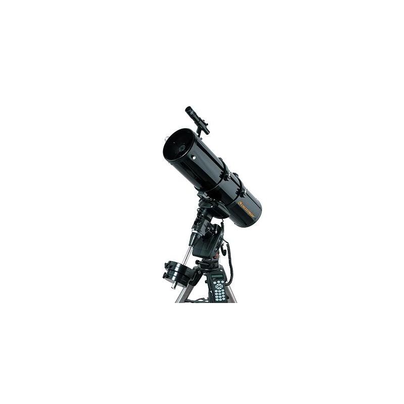

https://www.astroshop.es/celestron-telescope-n-150-750-advanced-c6-as-gt-goto/p,17630?affiliate_id=astronomo
aqui tienes dos que estarían bien,  aunque si quieres máxima potencia pueess ...

El 8 SE de Celestron no se te va de presupuesto... Mira precios (si quieres referencias, te las mando, pero están en Internet).
Con ese presupuesto te da además para el juego de oculares de Celestron... ¡que hasta a Sebtor le parecen bien por el precio que tienen Sonreir! Con eso te lo digo todo... O también para un buen ocular que tú elijas, pues te va a hacer falta, y quizá es más inteligente invertir en uno solo, pero que sea bueno. Y también para un transformador modestillo, pero que para el coche y para casa te va a valer... ¡y lo vas a necesitar con el GoTo!
Con esto no te estoy recomendando el 8 de Celestron. Solo te digo que te entra en el presupuesto. Como siempre, yo haría caso a los expertos (o a mi corazoncito Sonreir )
Ojo con lo del GoTo. ¿Has manejado alguno? Muy atento al tema: no esperes de él lo que te tiene que dar tu experiencia en observación, ítem más las pegas que tiene, concretamente el de Celestron (no conozco otros).

Correcto, el S/C de 8" es uno de los tubos más polivalentes que existen, con una buena barlow da excelentes resultados en planetaria, con el reductor a f/6.3 da excelentes resultados en cielo profundo a excepción de campos estelares y objetos muy extensos para los cuales se necesita una focal más corta, como la que tiene un ED 80, el cual sería un buen tubo para complementar más adelante el S/C de 8", con ambos tubos se tienen cubiertas todas las posibilidades en fotografía.
entonces sergit que me aconsejarias desacerme del 150/750 y cogerme para complementar un refractor  80/600  o 66/400 como por ejemplo el scopos apo.

Si tu intención es dedicarte de lleno a la fotografía puede ser una muy buena idea, de este modo complementarías el S/C de 8" con un tubo de focal corta y buena calidad óptica, óptimo para grandes campos y objetos extensos.
Pues me voy decidiendo por el Celesteon Nexstar 5 SE. ¿Por qué? Parece polivalente (f/10) y me permite aún guardar presupuesto para equipamiento (oculares, barlow, reductor, cámara(s), etc.)
Lo suyo sería el Nexstar de 8" pero ese se come todo el presupuesto él solo. Otra ventaja es que es muy transportable, que quedará firme sobre la montura que trae y el tema Goto. De todas formas el Goto trataría de usarlo poco para seguir aprendiendo a moverme por el cielo.
Una cosa que no me queda clara es que parece que la montura puede inclinarse o algo así con una barra calibrada en grados. ¿Eso para qué sirve?
El 5 SE no esta mal pero si puedes llegar al 6 SE mucho mejor, esa pulgada extra se nota bastante, y entra por completo en tu presupuesto máximo de 1200 € y aún te sobrara para un par de oculares adicionales. El de 8 SE ya es bastante más caro, además la montura ya se queda demasiado justa con el, en cambio con el de 6" va muy bien.

Pues a lo mejor os doy un disgusto Sebtor, Sergit, Bendito y compañía pero desde anoche soy el feliz poseedor del Nexstar 5 SE, un set de oculares Plossl de Celestron (6, 8, 13, 17, 32), el ocular de serie que es un Plossl E-Lux de 25 mm, un prisma cenital, barlow X2 y kit de filtros (venían en el maletín de oculares). Además he pillado, una Neximage, una lente reductora de campo, una maleta para transportarlo todo, una batería portátil (en el Carrefour) y una funda para el trípode.
El telescopio tiene muy buena pinta, el monobrazo parece fuerte y el trípode muy sólido. Creo que es una digna forma de empezar en esto o al menos mejor que el típico 60/900 de saldo que se ha comprado un amigo y que no tenía muy buena pinta pese a su montura ecuatorial.
Si esto me engancha dar un salto a un tubo mejor lo tengo fácil y ahora me he equipado bastante bien (creo) para empezar. ¡Estoy deseando probarlo!

pues está muy bien,  y la focal muy contenida
la lente reductora de campo,  cual es de que tipo ?   la que sirve solo para la webcam,  o la que es buena y lo admite para visual y otras cámaras de chip mas grande ?
es un 125mm, con una focal muy contenida,  menor que los Maks de 4",
39x te queda con el 32mm,  sin contar el reductor que no se cual es y no se si podrás ponerlo
oye ! si es de calidad, la imagen es lo que importa, ..., los objetos de cielo profundo no podrás aumentarlos a tope como otros telescopios,  pero en la versión de pocos aumentos puede dar la sorpresa siempre que consigas muy buenos cielos, que hoy en dia es lo que "marca"
MIS FELICITACIONES, porqué además te has sabido agenciar toda una serie de accesorios en los que podrás pasarte años y años siempre que quieras
