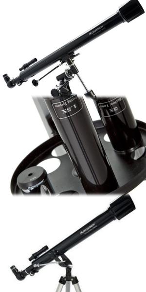

la serie Powerseeker Celestron: telescopio 60AZ ó 60EQ. Opiniones
: Sáb, 07 Ene 2012, 09:50 UTC »
Análisis del telescopio refractor Celestron PowerSeeker 60 mm para observadores novatos: limitaciones reales, accesorios, alternativas .. astronomía con presupuesto limitado.
Hola !! Este es mi primer mensaje a este foro así que lo primero saludos a todos y gracias de antemano por vuestras respuestas y ayuda. El caso es que este año los Reyes se han portado y me han traido un telescopio. El modelo exacto es Celestron PowerSeeker 60 AZ (Refractor). Parte del embalaje indica que se ha adquirido en MediaMark... Ya he visto en vuestra guia de compra que es una marca desaconsejada así que, teniendo en cuenta que soy totalmente principiante, ¿Puedo sacarle algún partido?
Voy a tratar de detallar lo que me gustaría observar y las condiciones aunque, como digo no tengo nada de idea,
Me gustaria observar la luna, planetas, constelaciones y (si fuera posible) galaxia
Lo del espacio profundo no sé lo que es pero suena a más avanzado...
Las condiciones serían muy buenas ya que se trataría de un entorno rural con muy baja contaminación lúminica...De hecho ahí comenzó
todo porque tratabamos de identificar algún planeta mirando directamente
Tampoco tengo problemas en transportar el telescopio
Bueno pues espero vuestros consejos...
De momento lo único que he hecho con el telescopio... despues de montarlo es tratar de alinear el buscador con el tubo siguiendo un poco las instrucciones...
No sé si con mucho éxito pq solo consigo que el buscador muestre el objeto mostrado en el tubo pero no que la "cruz" se centre en ese objeto... En fin que estoy muyyyyyyyy perdido.....
Gracias por todo

Y no puedes devolverlo y optar a algo mejor? Si no me equivoco, viene con un 20 mm y un 4mm, ademas de unabarlow x3.... me da que el 4 y la barlow no te serviran practicamente de nada, darian demasiado aumento como para ver algo decentemente. Asi que nos queda el 20mm... la luna la veras, y algun planeta lo distinguiras, sin detalles, y poco mas, la verdad. Date cuenta que por lo que cuesta ese telescopio entero, te compras un ocular normalillo. Un saludo
re.: Novato total con telescopio nuevo
: Sáb, 07 Ene 2012, 23:17 UTC »
de montura Altacimutal o Ecuatorial, bueno da igual, para mi los dos son "un suspenso claro"
Alternativa Realista: Prismáticos Antes que Mal Telescopio
si te planteas devolverlo yo lo cambiaría por unos
prismáticos 7x50 10x50 8x40

¿El Celestron PowerSeeker 60 sirve para principiantes?
Parcialmente. Transportable pero óptica limitada (f/10, 60mm). El problema real es práctico: los accesorios son inusables ! y la montura Eq1=Cg2 es un "flan" , mucho más en tubo relativamente largo (efecto palanca)!
• ¿Qué oculares usar?
SOLO el 20mm
(35x). Olvídate 4mm+Barlow (inusables). Si inviertes: ocular 9-10mm calidad (~30€) = 70-77x útiles..
¿Prismáticos o telescopio?
Prismáticos "decentes" antes primero si presupuesto limitado: campo amplio (7°), uso y portabilidad. Ideal constelaciones y cúmulos. Y aunque tengas un telescopio los prismáticos también los "necesitarás".
especificaciones Comparadas de Celestron Powerseeker 50AZ 60AZ y 60EQ:
Parámetro
PowerSeeker 50 AZ
[web:2]
PowerSeeker 60 AZ
[web:10]
PowerSeeker 60 EQ
[web:16]
Tipo Óptico
Refractor acromático
Apertura Objetivo
50 mm (1.97")
60 mm (2.36")
60 mm (2.36")
Distancia Focal
600 mm
700 mm
900 mm ✓
Relación Focal
f/12
f/11.7
f/15
Oculares Incluidos
20mm (30x), 12mm (50x), 4mm (150x)
Kellner20mm (35x), SR 4mm (175x)
Kellner 20mm (45x), SR 4mm (225x)
Lente Barlow
3x
3x
3x
Barrilete Portaoculares
0.965" (24.5 mm)
1.25" (31.75 mm)
1.25" (31.75 mm)
Diagonal
Erecta 0.96"
Erecta 1.25"
Erecta 1.25"
Buscador
5x24
5x24
5x24
Montura
Alt-Az manual
Alt-Az manual
CG-1 Ecuatorial manual
Longitud Tubo Óptico
435 mm (17.1")
522 mm (20.6")
711 mm (28")
Peso Total Kit
1.05 kg (2.31 lbs)
1.9 kg (4.2 lbs)
5.5 kg

Hola. Se trata de un telescopio refractor, con un diametro de 60mm y una longitud focal de 900mm.
No me extraña nada que no hayas podido ver nada con el ocular de 4mm... la razón es sencilla, e te la explico. Los aumentos de un telescopio se calculan dividiendo la focal del telescopio (900mm en tu caso) por la focal del ocular. Ahora bien, con cualquier telescopio, subiendo los aumentos, tendremos una imagen cada vez más oscura, porque ampliandola vamos a reducir la pupila de salida, es decir el haz de luz que llega a nuestro ojo.
Ahora la pregunta es: hasta cuanto podemos ampliar la imagen? Normalmente, en buenas condiciones de observación, se puede llegar a un número de aumentos igual al diametro del telescopio en mm multiplicado x2, o, lo que es lo mismo, hasta tener una pupila de salida de 0,5mm. En estas condiciones tendremos una imagen ya bastante oscura, pero aun con suficente nitidez. En tu telescopio esto equivaldría a 120 aumentos. Pero, por lo que te comenté antes, con un ocular de 4mm obtienes 900 / 4 = 225 aumentos, absolutamente demasiados... con tantos aumentos, a parte de oscura, la imagen será imposible de enfocar.
El problema es que en la mayoría de telescopios de iniciación suelen poner accesorios no apropiados, y a menudo de baja calidad, como la Barlow 3X... absolutamete mala e inutilizable. Una lente de Barlow multiplica la longitud focal del telescopio (una 2X la doblará, una 3X la triplicará...) y por lo tanto multiplica los aumentos de cualquier ocular utilices. Si el solo ocular de 20mm proporciona 45 aumentos, al combinar la Barlow 3X a dicho ocular se obtendrán 135 aumentos. De todos modos, la calidad de las Barlows que vienen con los telescopios es pésima, empeorando mucho la imagen dada por el solo ocular. Por lo que te aconsejo que no la uses...
Lo más sensato sería comprar un ocular de 8mm, que te proporcionará practicamente el máximo aumento para observar los planetas.
Con tu refractor podrás observar muy bien la Luna y su superficie (sobre todo cuando está cerca del primer cuarto), Jupiter con sus satelites, Saturno con su anillo, las fases de Venus y el disco de Marte. Y también muchos cúmulos abiertos brillantes, si sabes individuarlos, como las Pleiades, el doble cúmulo de Perseo, el Pesebre, M 41, M 35, M 37... pero para eso es mejor que tengas a mano un mapa del cielo y que sepas orientarte entre las constelaciones.
