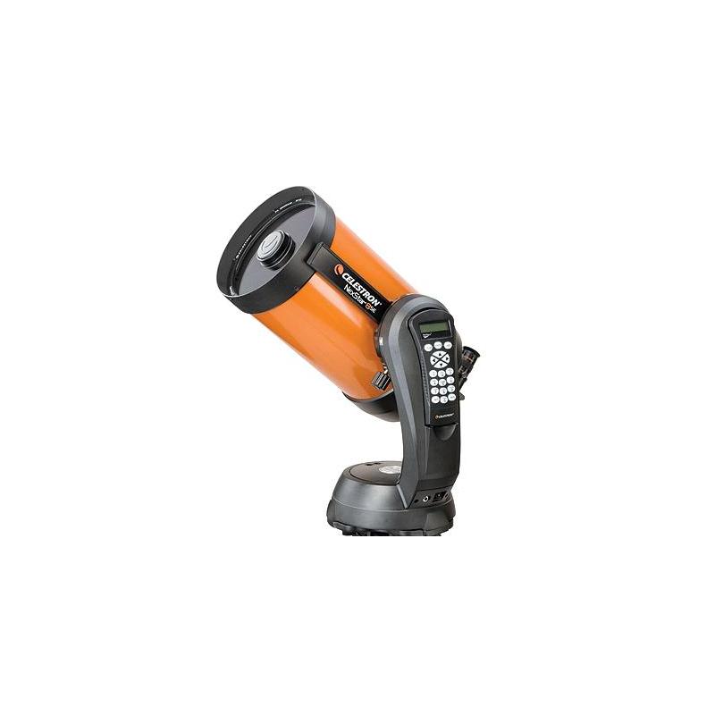

Los Nexstar SE, aunque puedas inclinarlos están pensados mas para una observación visual, y puesta a punto rápida como GoTo altacimutal
pero lo veo muy caro, para un telescopio de alto aumento que es aguantado por un solo brazo ?¿
Celestron Schmidt-Cassegrain SC 203/2032 NexStar 8 SE GoTo ... 1595 €

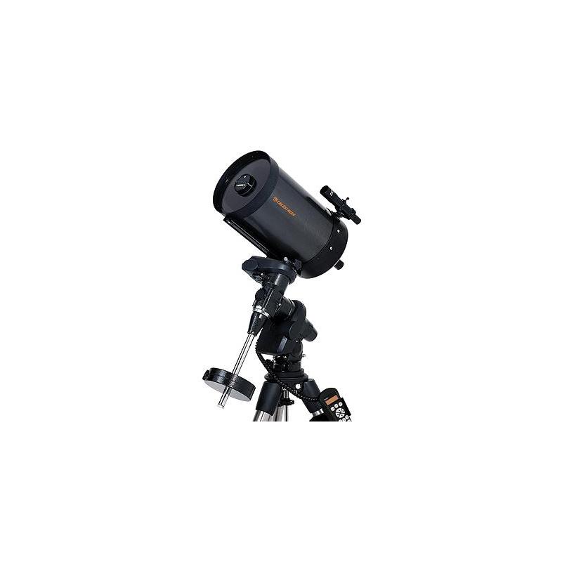

el AS/GT lo encuentro un telescopio más que decente, preparado para todo y astrofotografía con seguimiento y exposición largas (con el Nexstar anterior no puedes - aunque si que tenga una opción paraláctica la puesta en práctica de eso, inclinar ese brazo, la tensión, eso sólo podrías con el C4 o C5).
Encima está a mejor precio, y el peso, de 21Kg a 24,7 Kg. no hay mucha diferencia
Celestron Schmidt-Cassegrain SC 203/2032 Advanced C8 AS-GT GoTo ... 1295 €

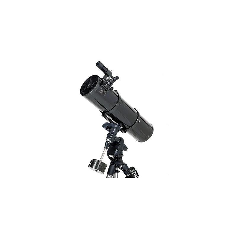

y la versión en tubo newtoniano, ya se va a los 30Kg. , pero el precio es para pensárselo
Celestron Newton 200/1000 Advanced C8 AS-GT GoTo ... 849 €
2000mm focal, lo encuentro larga, me gusta mas el tubo de 1000mm., para eso están los reductores de focal típico a f 6,3
pero el S/C para colocarle accesorios mas o menos pesados, tiene mas aguante a parte del peso menor, y menor efecto de palanca
de los 3, pensaría en los últimos dos, incluso auqneu el precio fuera el mismo
en un lugar oscuro igual disfrutarías mejor con el Newton, y el precio te sale por menos
