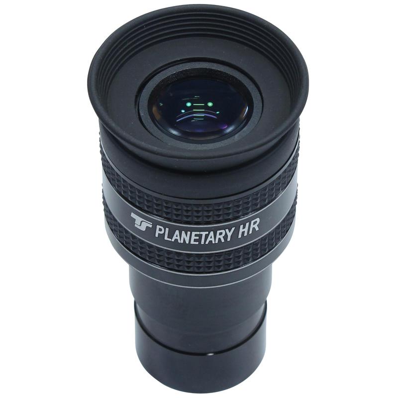

haz una cosa,  escoge algún ocular , así te olvidas de meter "mas cosas" por enmedio
un 6mm.  te dará 125x
un  4mm  te dará  187x
( 30, 75, 125, 187 )  está muy bien escalado
y no te lo gastas en una barlow que ahora mismo no le veo "el que solucione nada ahí"
puedes mas adelante con un 3,2  de TS  te daría 232x realmente para noches únicas, muy difícil de llegar a ese aumento y que lo permita la atmósfera
pero siempre hay objetos contrastados que lo agradecen,  Luna, planetas brillantes, estrellas dobles ..
