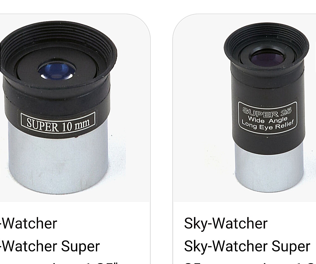

respuesta 2)  OCULARES
creo que los encontré  ¿son éstos?
Skywatcher Super-MA Series Eyepieces  (SuperMA  Super Modified acromat ... lo de super es por "superkellner", )
están mejor que los MH o los MA  de Meade
es similar al SMA de Celestron
y sorprende aún siendo para telescopios de larga y media focal asequibles, el precio que tienen por su calidad
aún así, es lo que mas te está limitando, se quedan algo cortos para el equipo vistos los precios de algunos Plossl
hacia los bordes notarás cromatismo, es donde fallan
así que un seguimiento para tener el objeto en el centro, te mejorará la visión ...  pero eso sería para un planeta en concreto,  si quieres campo, Luna, algo grande más bien de espectáculo de visión entonces es donde bajan el rendimiento.
me compraría un ocular Plossl de 32mm   (pasar de  50x  a 39x   creo que lo vale,  sobretodo porqué  50x es demasiado aumento para maniobrar con éste telescopio)  ...
 un 40mm. puedes pensar que es aún mejor,  PERO NO, porqué te diafragma,  es decir veras más pequeño, menos resolución, mas oscuro, mas brillante el fondo por tanto menos contraste, y con el mismo campo real
con eso tendrías    39x, 50x, 125x  (recuerda que 90x sería los aumentos resolventes a partir de los que no verás nada nuevo, en todo caso subir un poquito mas)
así que, al máximo, iría a buscar    adicionalmente  90x   y  180x
buscando, ésta ampliación es lo mejor
32mm  Teleskop-Service Telescope Service Super Plössl Eyepiece 32mm 1.25'
15mm  Skywatcher UWA 1.25" ULTRA WIDE ANGLE  (lo disfrutarás)
7mm Teleskop-Service High end planetary eyepiece HR  1.25"
