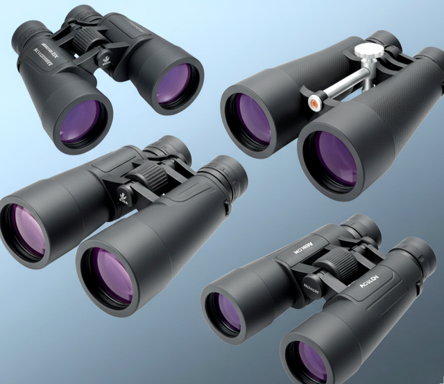

¿unos 15x70 como primer instrumento astronómico? desaconsejado por aumentos muy altos para principiantes, unos 10x50 son más versátiles. Claves exolicadas: pupila de salida, importancia del trípode, y se valida que con buen equipo complementario, los 10x50 Nikon permiten observar objetos Messier, la Luna, satélites y constelaciones. Nunca unos Celestron SkyMaster 15x70 para iniciarse.
Hola a todos!
Estoy pensando en comprarme unos prismáticos Celestron Sky Master 15x70
Para iniciarme ésta es mi elección, y creo que es la mejor que hay. He visto los comentarios y sí, me lo compraré.
Ahora, expongo todo esto para saber si la voy a cagar de alguna manera insospechada xD.
Gracias de antemano
PD.: al parecer en la tienda de la ciudad, no les quedan... estaban a muy buen precio

Hola Carlox!
En mi opinión unos prismáticos NUNCA son una mala elección para empezar a observar el cielo... hacen que todo sea más fácil y placentero, debido al gran campo que abarcan, a la imagen recta que proporcionan y a la visión binocular (IMPAGABLE). Y es más, con los cielos que tenéis en Canarias será una autentica gozada...
Ahora, puede que alguien te sugiera algo más pequeño, como unos 10x50, más manejables y utilizables sin necesidad de trípode... Pero la verdad es que si vas a utilizar el trípode, tus 15x70 tendrán la gran ventaja de proporcionarte una imagen firme, lo que significa mayor resolución y mayor magnitud límite alcanzable, si comparado con otros prismáticos sujetados a mano.
En fin, creo que unos 15x70 es una muy buena elección, al ser un buen compromiso entre facilidad de uso y potencia
Error garrafal empezar con prismáticos de 15x 16x o 20x
: Vie, 14 Feb 2014, 01:27 UTC »
el trípode tiene que ser "bueno" para los 15x70 ... no cualquiera,
yo también prefiero unos 8x40 o 10x50 como mucho !!... no cometas el error que cometimos casi todos a tu edad, de comprar el de máximo número posible, ... cada uno es para lo que es, ... a la larga hay que tener unos prismáticos de unos 8 aumentos, y luego tener otros mas buenos. Empieza por los de abajo, e IGUALMENTE ponlos en el trípode , verás el doble o el triple de cosas si les pones trípode
en serio,
yo considero un
error grave empezar con prismáticos de 15x 16x o 20x
aunque entiendo que el no-iniciado : no lo entienda, ...
Errores comunes en la elección inicial de Prismáticos para Astronomía
Error '0'
: prismáticos con Zoom !!!
Error 1
: Buscar máximos aumentos (15x+)
Error 2
: No considerar pupila de salida
Error 3
: Omitir trípode de calidad
Error 4
: Esperar detalles planetarios con prismáticos

a tener en cuenta el concepto de la 'pupila de salida'
: Sáb, 15 Feb 2014, 17:22 UTC »
en bajo aumento NO te servirá de nada unos grandes objetivos, ... pues nuesto ojo no será lo suficientemente grande
por ejemplo 10x en unos 50mm, será 50mm/10 = 5mm de pupila de salida, y aunque eres muy joven, y dicen que las pupilas se pueden dilatar mas (yo, ya no me acuerdo
), tampoco abusaría, pues normalmente esa parte del ojo aporta más aberraciones, sirve para detectar sensibilidad , no agudeza ... y acordaos que nosotros vemos por contraste, si subes el fondo de cielo, pero enfocando borroso, es peor, porqué "matará" las estrellas mas débiles (no hablo solo de prismáticos, sinó en general )
así que los típicos 7x50 (con 7mm pupila de salida) , son para emplear en lugares excepcionales ... pero obtienes inconvenientes, como el peso , y que en éstas salidas de pupila tan grandes acostumbran a recortar el campo visual, para que las aberraciones no se hagan tan evidentes.
aunque ya dejamos atrás la visión binocular, ... quien quiera un objetivo mas grande, y un aumento superior al del prismático, sin querer gastar en un buen trípode ... yo le recomendaría mas bien un pequeño Dobson ( o incluso uno de esos telescopios cazacometas )
https://www.astroshop.es/orion-telescopio-dobson-n-100-400-skyscanner-dob/p,23287
por ejemplo, eso aparte adicionalmente de unos binoculares de 8x40 o 10x50
pero NO binoculares medios o grandes, sin tener preparado un trípode que sea "bueno" y valga tanto o mas que sus prismáticos.

Bueno, ahora si que hay riesgo de que la cagues...
Vamos a ver, la pupila de salida es el haz de luz que llega a nuestro ojo cuando observamos, y, sea cual sea el instrumento óptico que utilizamos, se hace más pequeña al subir los aumentos, ya que se obtiene de la relación
diámetro del objetivo en mm/aumentos
. Esto es perfectamente normal, y no hay nada malo...
También hay que decir que si quieres observar Jupiter y Saturno, con unos prismáticos vas por el camino equivocado, ya que los detalles incluso más "evidentes" de los planetas necesitan aumentos que normalmente los prismáticos no llegan a dar.
Un simple y baratísimo telescopio de 100-150 euros te mostraría muchísimos más detalles lunares y planetarios que cualquier prismático
Con 20X verás los satélites de Jupiter, y con mucha dificultad podrías notar que Saturno tiene una forma "alargada", pero nada más. Los prismáticos son para grandes campos del cielo, zonas de la Vía Láctea, grandes cúmulos abiertos (como las Pleiades).
Ahora que entiendo tu error de fondo, también te aconsejaría que bajáras de aumentos, y optáras por unos 8x40 o 10x50, buenísimos para "aprender" el cielo junto con unos mapas y para disfrutar de la observación con toda la tranquilidad y la comodidad que un telescopio no dan...

experiencia propia 'downgrade' de unos 16x50 versus 10x50
respuesta #15
: Lun, 17 Feb 2014, 21:06 UTC »
Hola CarloxS016 !
Yo tengo precisamente unos Nikon Aculon A211 10x50 desde hace unas semanas y estoy contentísimo con ellos.
De hecho primero compre unos Nikon 16x50 y a la semana los cambié por los 10x50. Mucho mejor los 10x50.
Eso sí, fuí aconsejado por Sebtor e Iluro que dominan el tema.
Aquí el post donde pedía consejo:
Nikon 16x50 ó Nikon 10x50: Podéis aconsejarme sobre éstos prismáticos?

re.: Hola! Empezaré con unos prismáticos...
respuesta #19
: Mié, 19 Feb 2014, 05:34 UTC »
Sí, al final elegí los
binoculares
Nikon Aculon a211 10x50
